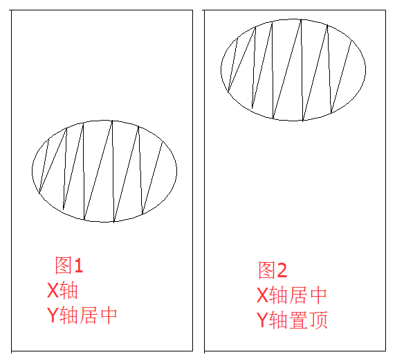

关于关于 EMWIN_ICONVIEW控件 如何显示 显示位置的问题,(图片的显示位置)
如何写程序改成第二种显示模式,
发表于 2015-10-12 10:54:16 | 显示全部楼层
函数ICONVIEW_SetIconAlign()用来设置图标的对齐。
函数ICONVIEW_SetTextAlign()用来设置文字对齐。

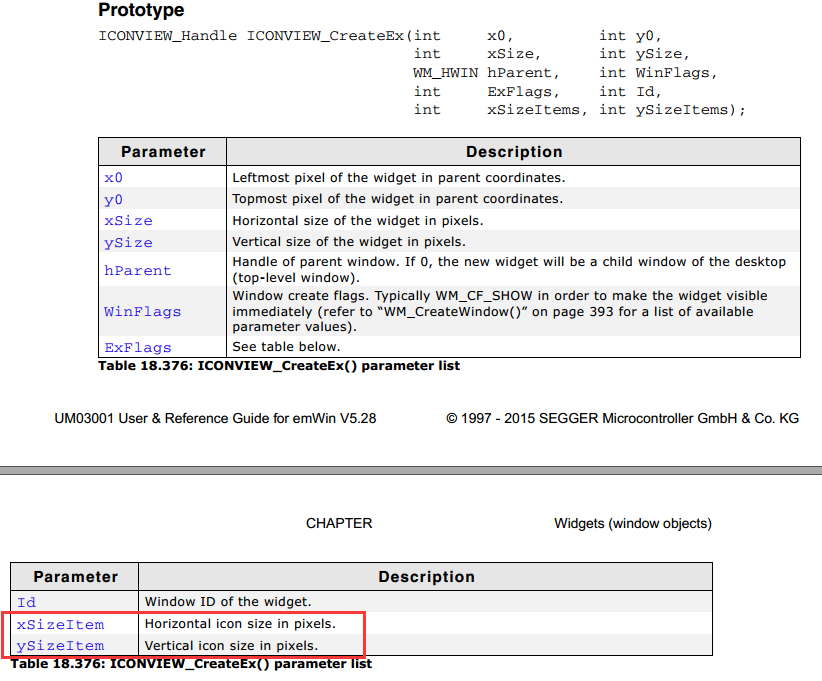

还有一个就是创建ICONVIEW控件的时候,如下两个参数的设置
 楼主| 发表于 2015-10-12 13:19:57 | 显示全部楼层
eric2013:函数ICONVIEW_SetIconAlign()用来设置图标的对齐。
....... (2015-10-12 10:54)
谢谢你的回答,完全解决我的问题,我看的是 5.12版本的,没有发现这个语句,没有想到 5.24版本有的,谢了
