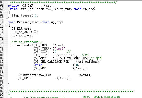

经过昨晚的摸索,长按已经解决 ,详细请看程序:
按下时,开启UCOS的软件定时器(单次模式),计时time后进入中断,把flag置1。
松开时,判断flag是否为1.

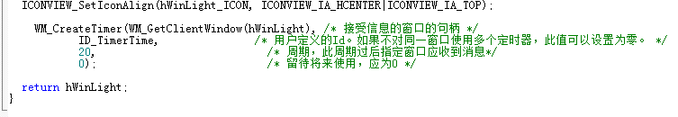

 楼主| 发表于 2015-10-19 15:27:17 | 显示全部楼层
回 qq27488 的帖子
qq27488:好的,非常感谢,但是这里有个缺陷:非得到RELEASED松开时才能得到效果。 我想做到按住  够时间自动 弹框。而不是松手才检测,斑竹有什么方法?  (2015-10-19 09:52)
5楼的解决方案我 也找出来了, 长按 的正确用法:
1.CLICKED  时 创建一GUI定时器(只有周期模式,周期时间可设,我 选1s)
2.在case WM_TIMER  里处理定时器(够1s才进这里)
3.在 RELEASE 中  DELETETIMER定时器 (如果不够 1s松手,定时器在起作用前被删除了)

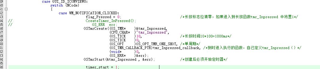

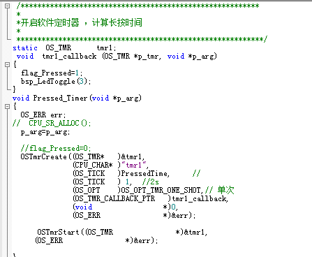

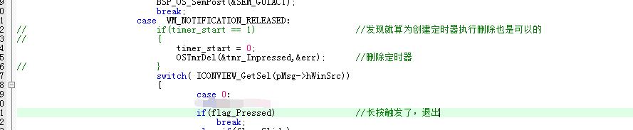

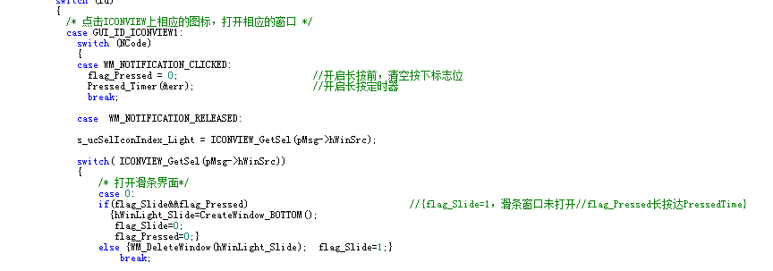

 楼主| 发表于 2015-11-26 11:05:00 | 显示全部楼层
关于emwin 长按控件触发,我的体会是用UCOS定时器,稳定(用了一个月没见什么问题)。当然其他RTOS也类似。
因为以前帖子都是我探讨过程,可以直接不看,看这层楼来了解如何使用 长按触发这个功能:
先上代码:
点击时
松开始
其实注释里面都解释很清楚了,顺便一提,长按里面用GUI的定时器不稳定。
