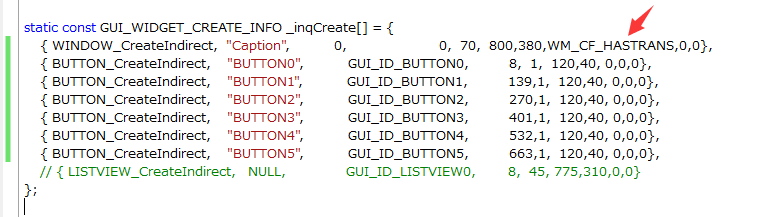

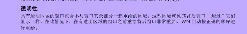

我们创建对话框的时候,每一个小工具后面都有个属性,要么透明,要么隐藏,显示等属性,而且我看emwin手册说绘制透明属性的窗口,是wm自动管理的,如图

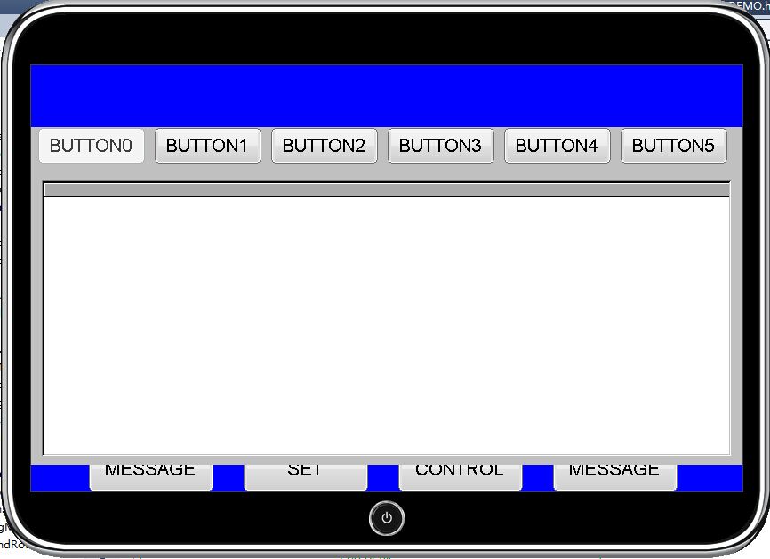

那我想在桌面上创建个子对话框,对话框里有按钮,如图
window小工具我标明了透明,其实不管我标注成什么,绘制出来的都是正常的不透明的样子
这个对话框里的listvie是点击上面按钮创建的,我希望那灰色的window小工具透明,然后可以漏出来桌面的颜色,我应该怎么做???或者也有可能不是这样创建对话框的,折腾了好几天了,求救,谢谢各位,我没有铜币,暂时没法答谢各位

在对话框的回调函数的WM_PAINT消息里面做如下处理:
case WM_PAINT:
      GUI_SetAlpha(0x80);                 // Set alpha value for drawing operations  根据透明程度设置数值
      GUI_SetBkColor(0xAAAAAA); // Draw gray background...
      GUI_Clear();                                // ...with alpha blending
      GUI_SetAlpha(0);                        // Set alpha value to default   恢复默认,完全不透明
另外可以参考官方的这个例子:http://www.armbbs.cn/forum.php?mod=viewthread&tid=5606

 楼主| 发表于 2015-10-21 21:54:01 | 显示全部楼层
我的问题解决了,晚上跑回家一试马上成功,可是在公司怎么弄都不行,公司和家里的vc模拟器版本不一样,公司的好像是2.2的,我家里的是2.6的,不知道是不是模拟器的问题,那以后做界面的时候还要小心了,如果模拟器有问题是很误导人的。我明天去公司再次验证一下是不是模拟器有问题。还要感谢eric  大哥,你提供的样例很有用

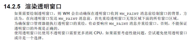

eric2013:在对话框的回调函数的WM_PAINT消息里面做如下处理:
case WM_PAINT:
      GUI_SetAlpha(0x80);                 // Set alpha value for drawing operations&n .. (2015-10-21 12:39)
如果不在创建窗口时将窗口标记透明,那么管理器是不会刷新这个窗口后面的背景,有可能会造成界面刷新上的逻辑错误,所以还是加个透明标记比较好吧

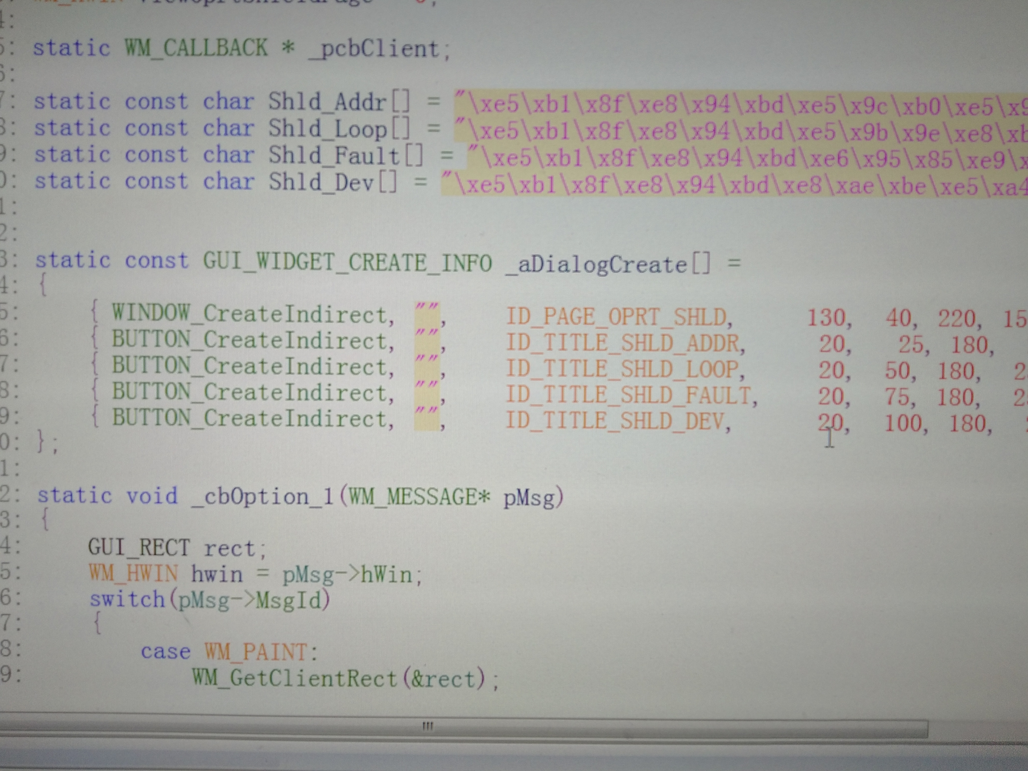

发表于 2019-3-15 12:26:25 | 显示全部楼层
你好,可以把主函数和回调函数截图发我看看啊,我也碰到这个问题

发表于 2019-3-15 16:22:03 | 显示全部楼层
我把他的程序烧到我的板子上,我的库文件没有VNC的c文件,所以先注释掉了,然后有两个问题
1.透明界面上没有控件和文字
2.显示延迟,烧录成功到界面显示出来间隔了五六秒
请问是不是有啥配置不对?

发表于 2019-3-15 19:34:52 | 显示全部楼层
公司电脑不能上网,如图
