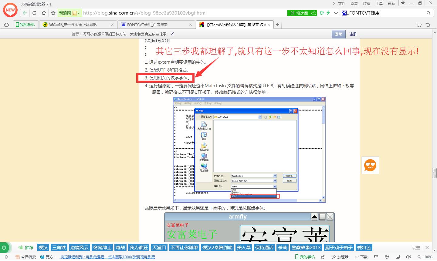

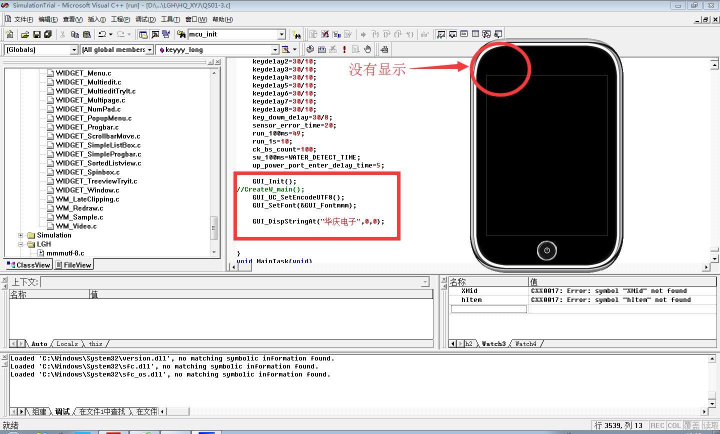

[emWin教程入门篇] 第18章 汉字显示方式一(FontCvt的使用)这有点理解不透
34
79
34
34
发表于 2015-11-4 10:06:42 | 显示全部楼层 |阅读模式
34
79
34
34
 楼主| 发表于 2015-11-4 10:08:37 | 显示全部楼层
这是我的生成的字库    mmmutf-8.rar (2 KB, 下载次数: 79)
发表于 2015-11-4 14:35:37 | 显示全部楼层
模拟器上面别搞这个UTF-8编码的汉字显示,太麻烦了,改变文件的编码属性会造成显示乱码,使用GB2312编码比较省事,看这个帖子:
http://www.armbbs.cn/forum.php?mod=viewthread&tid=423
等你在开发板上面使用的话,用那个都行。

 楼主| 发表于 2015-11-5 10:11:08 | 显示全部楼层
eric2013:模拟器上面别搞这个UTF-8编码的汉字显示,太麻烦了,改变文件的编码属性会造成显示乱码,使用GB2312编码比较省事,看这个帖子:
等你在开发板上面使用的话,用那个都行。 (2015-11-04 14:35)
谢谢,管理员
