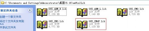

(1)MDK4.54版本里面的有emWin5.16的库,大家注意一下这个文件夹里面的emWin库。
可以看到支持M4的GUI库,所有就用这个库,大家都知道M4相对于M3,主要是增加了浮点运算,
但是emWin手册里面有这样一个说明。
手册里面明确的说明了emWin的库,绝对无浮点使用。所有如果使用M3的emWin库也是没有问题的。

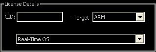

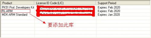

(2)MDK要添加下面的LICENSE, 如果不添加是不能用emWin的库。
添加方法也很简单,用大家注册MDK时的-注-册-机就可以的,不贴全图了。

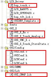

二.现在就可以开始移植工作了。
      主要添加下图所示的几个文件
下面就对这些文件进行详细的说明
(1) bsp_touch.c这个文件主要提供触摸的驱动函数,以便emWin中
GUI_TOUCH_X_MeasureX     GUI_TOUCH_X_MeasureY
两个函数的调用。

(2) 下面的说明就很重要了,这个是实现emWin移植成功的关键。
在文件夹DisplayDriver有这三个文件,这里我们使用第一个。
打开这个文件,会发现里面的函数很面熟,是的,基本和UCGUI3.98里面的差不多,但是这个里面的功能更加全面。
2.1、如果不使用优化,直接提供一个打点和读点的函数就可以了,如果想优化一下,就继续往下看。

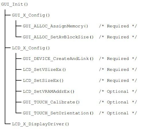

(3)驱动函数写好以后,就是配置函数了,配置函数写好了,emWin就可以跑起来了。
         写贴一个官方的配置流程。
     下面就按照这个流程进行配置,如果没有说到的,看例程就可以。
/* Define the available number of bytes available for the GUI */
#define GUI_NUMBYTES  130000
/* Define the average block size */
#define GUI_BLOCKSIZE 0x80
为emWin分配动态内存
*       GUI_X_Config
* Purpose:
*   Called during the initialization process in order to set up the
*   available memory for the GUI.
void GUI_X_Config(void)
        /* 32 bit aligned memory area */
        static U32 aMemory[GUI_NUMBYTES / 4];
        /*  Assign memory to emWin */
        GUI_ALLOC_AssignMemory(aMemory, GUI_NUMBYTES);
        GUI_ALLOC_SetAvBlockSize(GUI_BLOCKSIZE);
然后就是最关键的LCD_X_Config,这里对7寸4.3寸 3.0寸都做了支持。
*       LCD_X_Config
* Purpose:
*   display driver configuration.
void LCD_X_Config(void)
        /* Set display driver and color conversion for 1st layer */
        GUI_DEVICE_CreateAndLink(DISPLAY_DRIVER, COLOR_CONVERSION, 0, 0);
    if (g_ChipID == IC_8875)
                if (g_ucGPIX == 1)        /*         GPIX = 1  4.3  480x272 */
                        /* Display driver configuration */
                        LCD_SetSizeEx    (0, 480, 272);
                        LCD_SetVSizeEx   (0, 480, 272);
                        /* Touch calibration */
                        GUI_TOUCH_Calibrate(GUI_COORD_X, 0, 479, 985,  50);
                        GUI_TOUCH_Calibrate(GUI_COORD_Y, 0, 271, 920,  100);
                else         /*         GPIX = 0  7  800*480 */
                        LCD_SetSizeEx    (0, XSIZE_PHYS, YSIZE_PHYS);
                        LCD_SetVSizeEx   (0, VXSIZE_PHYS, VYSIZE_PHYS);
                //        LCD_SetVRAMAddrEx(0, (void *)VRAM_ADDR);
                //        GUI_TOUCH_SetOrientation(0);
                        GUI_TOUCH_Calibrate(GUI_COORD_X, 0, XSIZE_PHYS - 1, GUI_TOUCH_AD_LEFT,  GUI_TOUCH_AD_RIGHT);
                        GUI_TOUCH_Calibrate(GUI_COORD_Y, 0, YSIZE_PHYS - 1, GUI_TOUCH_AD_TOP,  GUI_TOUCH_AD_BOTTOM);
        else
                LCD_SetSizeEx    (0, 400, 240);
                LCD_SetVSizeEx   (0, 400, 240);
                GUI_TOUCH_Calibrate(GUI_COORD_X, 0, 399, 300, 3600);
                GUI_TOUCH_Calibrate(GUI_COORD_Y, 0, 239, 273,  3671);

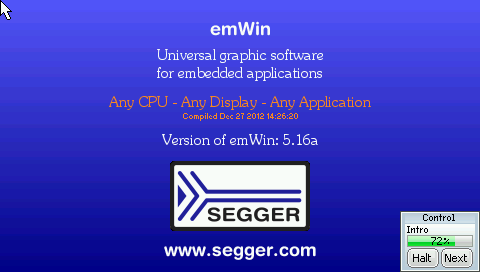

大家根据自己的屏,配置屏的大小和触摸校准就可以了。到这里移植就算结束了。
