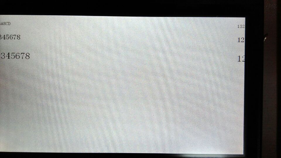

[emWin] RA8875驱动的屏,不断的打印数字到屏,会慢慢向左偏移?什么情况?
发表于 2015-12-17 20:14:10 | 显示全部楼层 |阅读模式
用RA8875驱动做的屏,我连续不断的打印到屏幕上,慢慢的整个屏幕就会向左慢慢便宜,最后就成了这个样子,有图,有谁遇到吗,怎么解决呢? D59CFE07E2153C85A95E830B48C38895.jpg

 楼主| 发表于 2015-12-19 09:54:01 | 显示全部楼层
#define LCD_COMM_ADD         *((vu16*)0X6C020000)
#define LCD_DATA_ADD         *((vu16*)0X6C000000)
#define WriteCommand(cmd)    {RA8875_WAITSTATUS();LCD_COMM_ADD = cmd;}     //RA8875_WAITSTATUS();
#define WriteData(data)        {LCD_DATA_ADD = data;}
打印汉字或者字符到液晶上,需要连续的写入8875的显存。
原来连续写入的函数如下:
    XY_Coordinate(x,y+i/3);//设定写入指针
    WriteCommand(0x02);//写命令
    for(j=0;j<22;j++)
        if(fcode&(1<<(23-j)))
            WriteData(color);写数据
        else
            WriteData(bcolor);
现在改为如下函数:
    //WriteCommand(0x02);
    for(j=0;j<22;j++)
            WriteData(color);//写数据
        else
            WriteData(bcolor);
改完之后就不会了,具体的原因我也不是很清楚

发表于 2015-12-19 20:40:57 | 显示全部楼层
回 gzw19900817 的帖子
gzw19900817:#define LCD_COMM_ADD         *((vu16*)0X6C020000)
#define WriteCommand(cmd)    {RA8875_WAITSTATUS();LCD_COMM .. (2015-12-19 09:54)
那可能是连续写的那个指令有问题。
你修改后,每次都是写入一个命令+一个数据。
