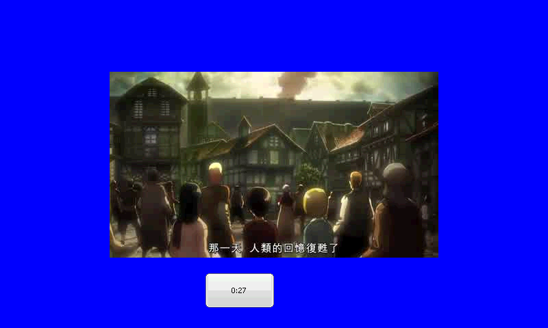

 楼主| 发表于 2016-1-16 19:02:03 | 显示全部楼层
简单发个效果,让大家看下,当前就是使用了下emWin的视频播放组件,并加上了一个按钮:
后面专门作出一个播放器的效果,在把音频也加上。
