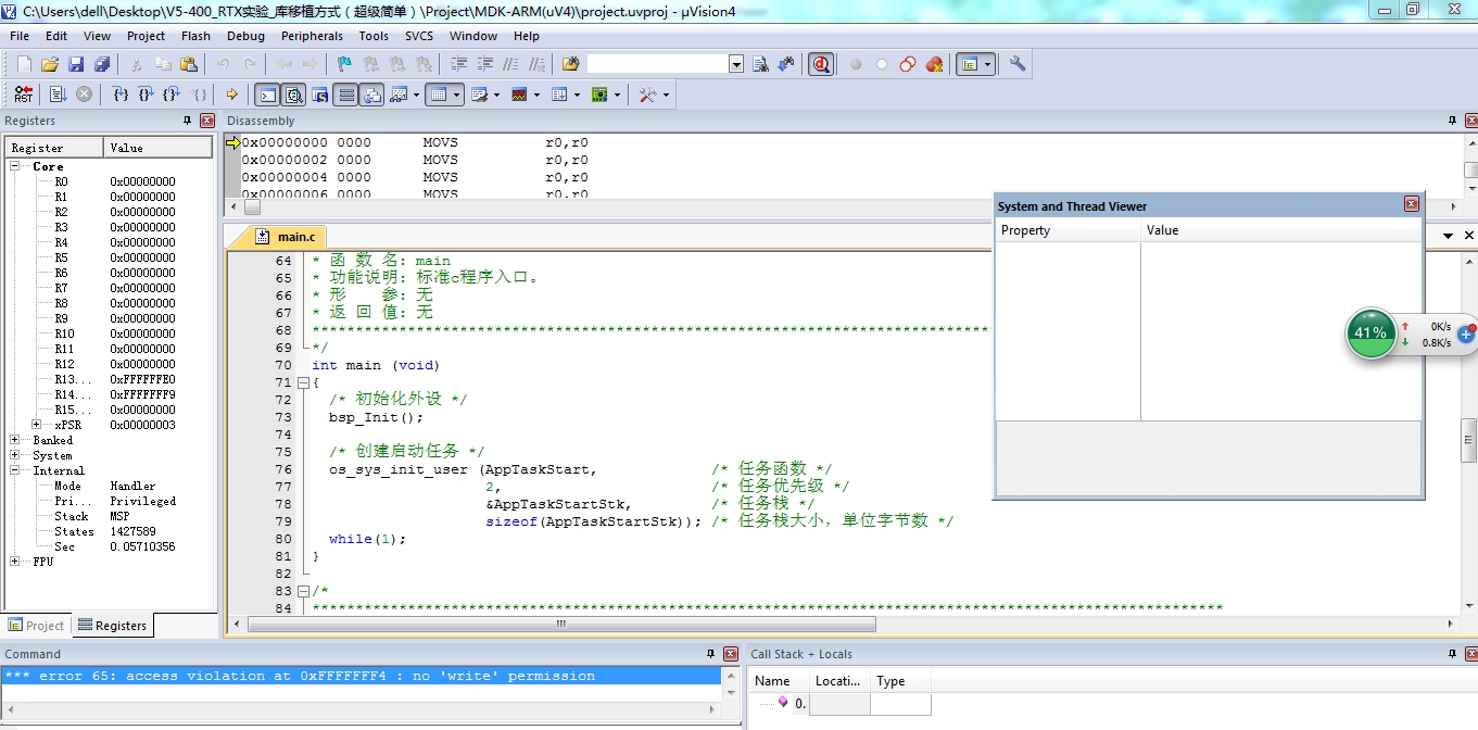

为什么system and thread 这边是空的,还有就是编译没问题为什么调试发现*** error 65: access violation at 0xFFFFFFF4 : no 'write' permission
 楼主| 发表于 2016-2-26 17:08:50 | 显示全部楼层
我试了一下版主,我所有的程序软件调试仿真都会出现这个问题,而且跑步到里面,
 楼主| 发表于 2016-2-27 10:51:22 | 显示全部楼层
什么情况啊

这个问题,我在教程里面有很详细的解释说明,一定要保证你的MDK版本RTX源码的版本匹配。
如果还不行,我也没辙了。

版主,哪里讲了啊~我只是看到用MDK4.74啊~不要用5,

我发的例程,mdk47x可以直接软仿

我的不能软件仿真啊~我也是装的MDK47
 楼主| 发表于 2016-2-28 14:38:26 | 显示全部楼层
谢谢版主,谢谢你回答,我自己找到问题了,就是options for target 配置的问题,还有就是map 内存地址的问题 ,希望版主以后把这个加到教程里,让更多的人看到避免浪费这么多时间~谢谢版主

选择软件调试
然后改变内存池地址
 楼主| 发表于 2016-4-20 14:04:01 | 显示全部楼层
注意勾选start 那个选项
