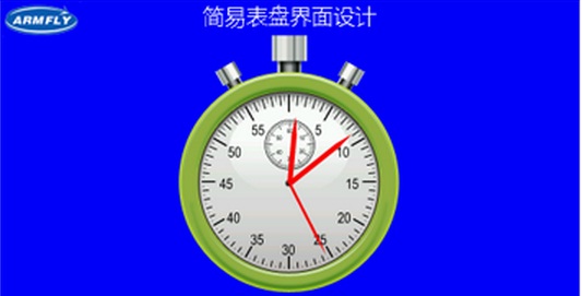

移植了ERIC老师的简易钟表的例程,时钟和LOGO都能正常显示,就是上面那一排简易时钟的汉字不显示,看了下有个函数是GUI_DispStringCenterAt()
为什么我的就不显示汉字呢,英文也不能显示。就是下面这个例程

这个是用的Unicode编码的汉字,你要讲你GUI_DispStringCenterAt()函数所在的源文件,即.c文件,用记事本另存为UTF-8属性,另存的时候可以选择ANSI, UTF-8等。

eric2013:这个是用的Unicode编码的汉字,你要讲你GUI_DispStringCenterAt()函数所在的源文件,即.c文件,用记事本另存为UTF-8属性,另存的时候可以选择ANSI, UTF-8等。 (2016-03-03 17:20)
果然是这样的,厉害[s:151]
