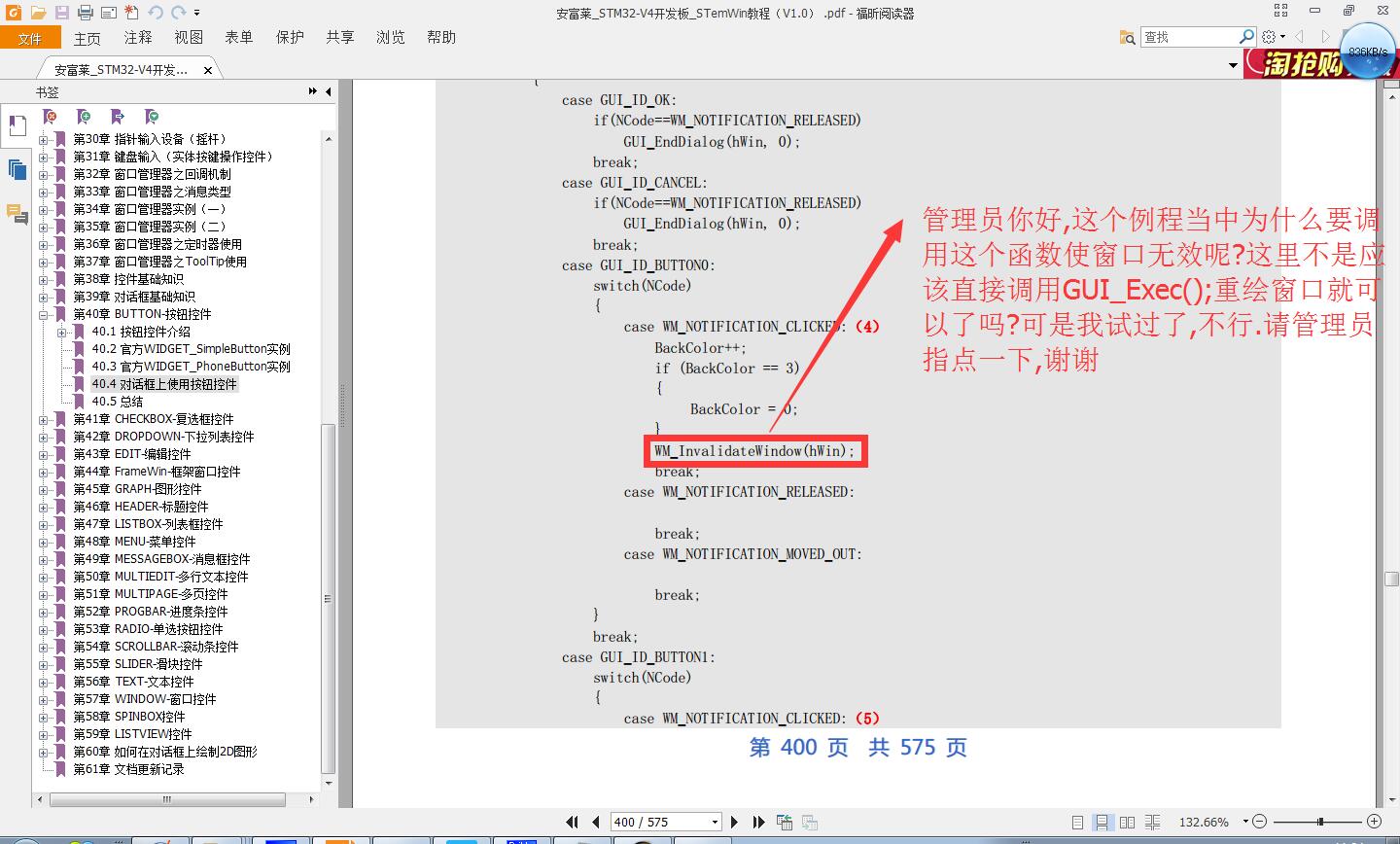

[emWin] 管理员,很多没有上来了,想请教一下关于WM_InvalidateWindow()的函数, 谢谢

调用了这个函数后,才会执行WM_PAINT重绘消息。

我式过,如果调用GUI_Exec()函数,也会产生WM_PAINT指令,但是背影色就是没有显示出来,不知为何,我就是理解不到WM_InvalidateWindow()函数名当中"无效"的意思

这个函数应该是设置了某个标志位,具体可以看uCGUI3.98源码的实现。

在消息循环里又调用GUI_Exec,不是相当于递归了嘛,搞不好还可能出现无线递归的情况
虽然我也不懂gui编程,但是斑竹说的对,我记得斑竹的有讲解理解消息循环的几个函数,是有讲过这个函数的,失效后才会重绘
