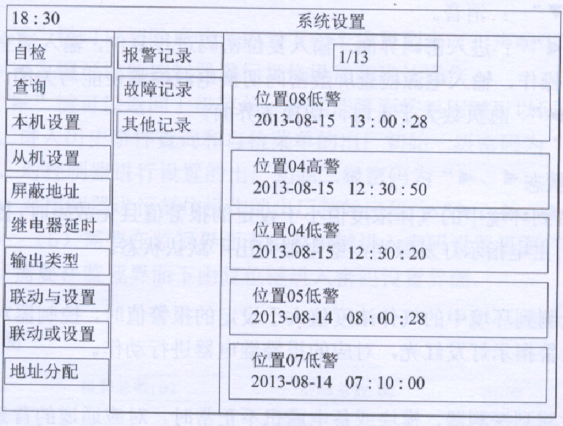

由于项目需要实现如下UI,另外本人初学emWin,各位老大看看下面的UI能否用emWin来实现。
说明一下:
标题为“系统设置”
标题左侧动态显示datetime
内容部分:
左侧为第一级菜单,二级菜单。右侧部分类似一个对话框,可以输入内容和动态显示。
 楼主| 发表于 2016-3-21 22:39:40 | 显示全部楼层
UI如下:
 楼主| 发表于 2016-3-21 22:46:50 | 显示全部楼层
对这个UI说明一下:
选中一级菜单的查询选项,二级菜单会出现(报警记录/故障记录/其他记录)。
分别选中二级菜单的各个选项,右侧的显示内容会有所不同。
emWin的控件能否实现类似功能?
菜单控件?
对话框控件?
其他控件?

1. 首先建立一个全屏的窗口。
2. 一级菜单全部用按钮实现。
3. 二级菜单也用按钮实现,因为这个二级菜单是动态,切换一级菜单的时候可以做删除处理。
     或者将二级菜单创建成窗口,按键都创建在窗口上。
4.  右边的直接用对话框实现,用的时候就创建,切换或者返回时就删除。
