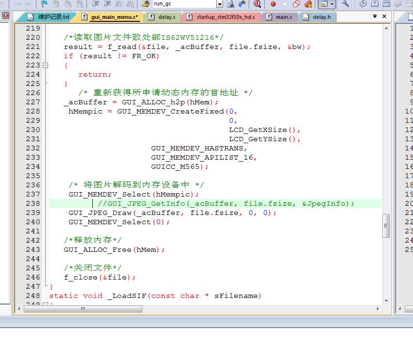

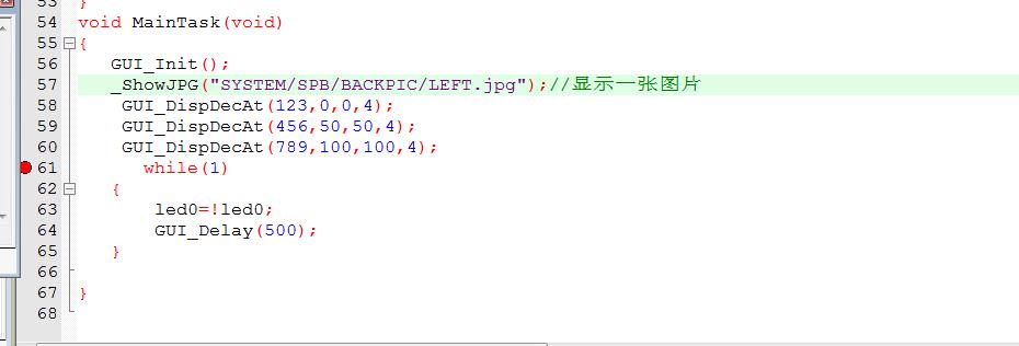

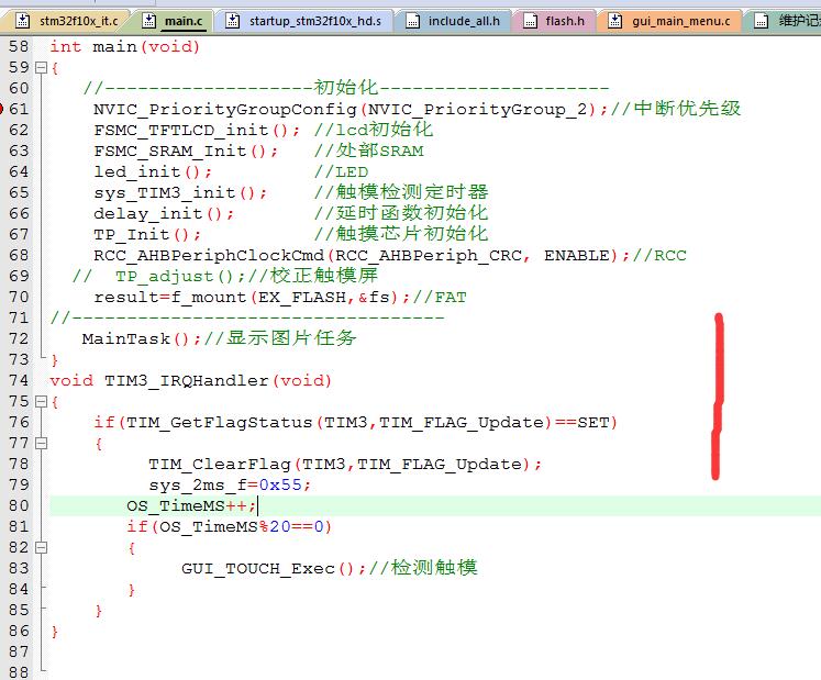

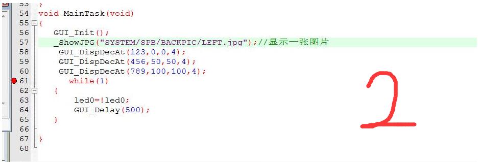

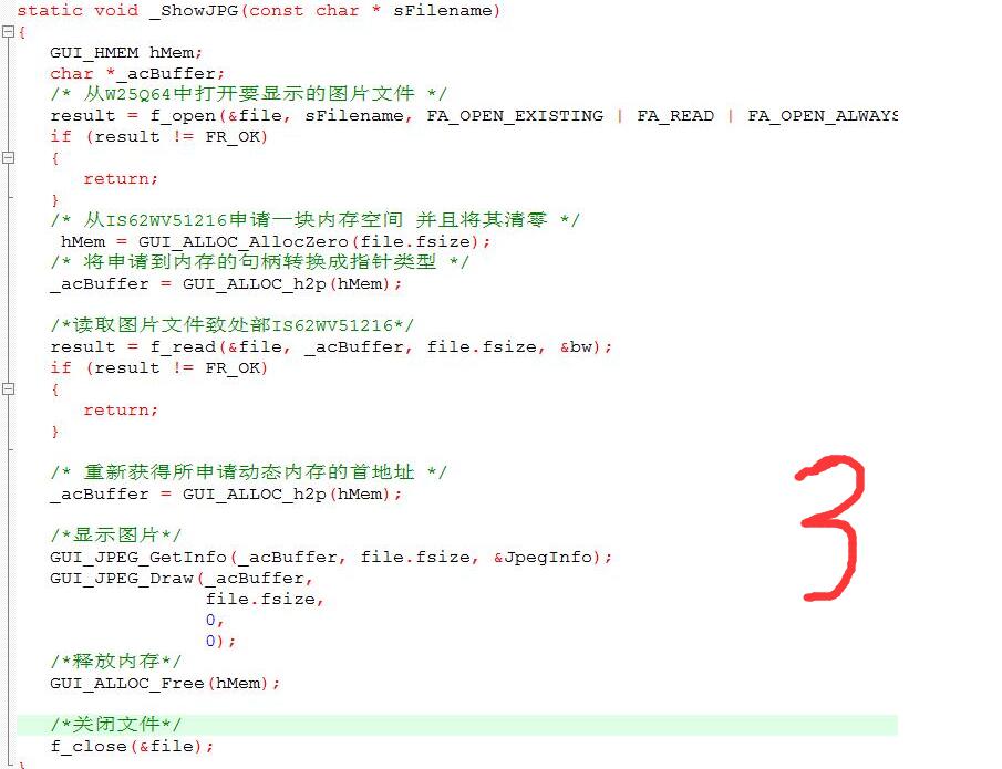

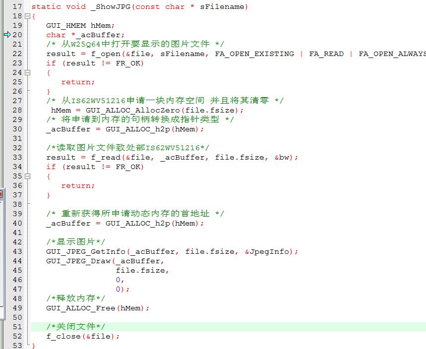

从W25Q64中读出一幅图片致IS62WV51216缓存中,然后再显示出来,但是我发现显示的速度很慢.到底是芯片读写的时钟慢还是程序有问题呢,请指点

发表于 2016-4-20 00:13:41 | 显示全部楼层
是这样的,速度比较慢一些。
你可以将JPEG绘制到内存设备中,然后再显示就好了,这样就是以位图的形式进行整体显示。速度快很多了。

eric2013:是这样的,速度比较慢一些。
 (2016-04-20 00:13)
管理员,我看错了,我这个就是绘制到内存里再显示的图片了,但是还是一样的慢,还没有找到原因呢!
115717
发表于 2016-4-21 10:04:25 | 显示全部楼层
回 lgh050706 的帖子
lgh050706:管理员,我看错了,我这个就是绘制到内存里再显示的图片了,但是还是一样的慢,还没有找到原因呢! (2016-04-20 14:09)
发代码出来看看,你是如何绘制到内存里面再显示图片的。

 楼主| 发表于 2016-4-25 15:38:22 | 显示全部楼层
eric2013:
       第一,先初始化相关的硬件,然后调用显示任务
      第二,在显示任务中初始化GUI,然后调用图片显示函数
        最后在显片任务中打开要显示的图片,在根据图片的大小,申请内存,最后显示出来,  基本是这样,我在一楼有完整工程.
       搞了很久都没有搞定,希望管理员指点一下,毕竟图片显示这一部分是比较重要的,搞不好的话,就不能往下面继续了,谢谢(^.^)

发表于 2016-4-26 01:04:31 | 显示全部楼层
我的意思是你将JPEG图片绘制到内存设备里面:
    GUI_MEMDEV_Handle    hMempic;
    hMempic = GUI_MEMDEV_CreateFixed(0,
                                     0,
                                     LCD_GetXSize(),
                                     LCD_GetYSize(),
                     GUI_MEMDEV_HASTRANS,
                     GUI_MEMDEV_APILIST_16,
                     GUICC_M565);
    /* 将图片解码到内存设备中 */
    GUI_MEMDEV_Select(hMempic);
       GUI_JPEG_Draw(_actest, sizeof(_actest), 0, 0);
    GUI_MEMDEV_Select(0);

 楼主| 发表于 2016-4-26 10:26:29 | 显示全部楼层
eric2013:我的意思是你将JPEG图片绘制到内存设备里面:
....... (2016-04-26 01:04)
哦,原来这样,请问管理员有没有具体的例子呀,能让我参考一下吗,谢谢

发表于 2016-4-26 16:27:27 | 显示全部楼层
回 lgh050706 的帖子
lgh050706:哦,原来这样,请问管理员有没有具体的例子呀,能让我参考一下吗,谢谢 (2016-04-26 10:26)
把我帖的写到你的代码里面就够了,就这几条语句。

 楼主| 发表于 2016-4-26 17:22:28 | 显示全部楼层
管理员,试过了,好像不行,不知那里操作有误,请指点,还有,我想问一下,我们安富莱有没有关于EMWIN综合一点的例程呀,谢谢!
115717
发表于 2016-4-27 01:12:23 | 显示全部楼层
回 lgh050706 的帖子
lgh050706:
管理员,试过了,好像不行,不知那里操作有误,请指点,还有,我想问一下,我们安富莱有没有关于EMWIN综合一点的例程呀,谢谢! (2016-04-26 17:22)
上面的操作是写到内存设备里面了,使用的时候调用这个函数:
GUI_MEMDEV_WriteAt(hMempic,0,0);

 楼主| 发表于 2016-4-27 10:15:00 | 显示全部楼层
eric2013:上面的操作是写到内存设备里面了,使用的时候调用这个函数:
GUI_MEMDEV_WriteAt(hMempic,0,0); (2016-04-27 01:12)
真的快很多,学习了,感谢管理员
