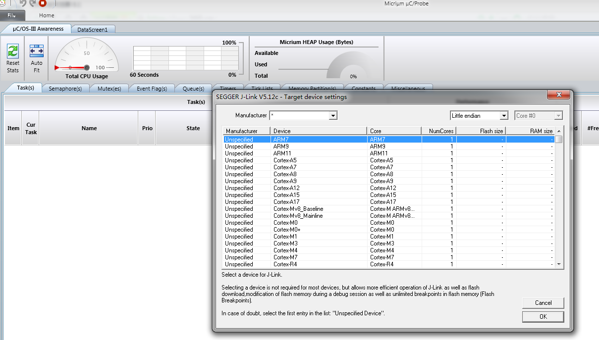

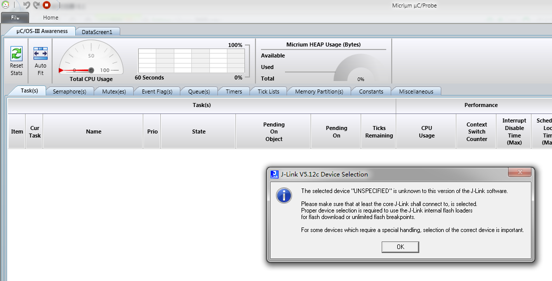

每次 用uc/probe的时候 都会跳出来。每次都要选择吗。。@eric2013  版主可遇到。

我用的也是3.6版本。4.0的我设置参数的时候就会闪退,不知道是不是BUG,待版主一测。呵呵。另外问下版主的JLINK 驱动用的什么版本,感觉是JLINK的问题,每次都会弹出来,让我选择芯片。@eric2013

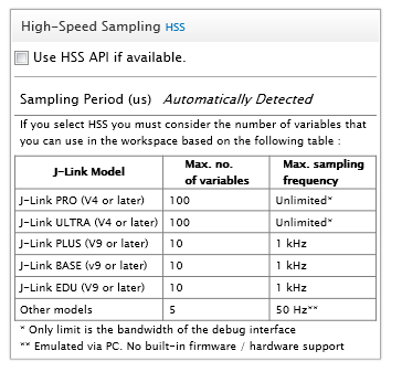

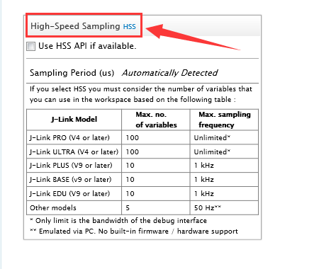

问题解决了。uc/probe的软件兼容做的不咋滴,清干净了注册表。重新安装问题解决。接下来一年 就用它调试了[s:149]。咨询下版主 知道设置里的这个选项HSS 是什么。
115717
发表于 2016-4-29 11:15:23 | 显示全部楼层
就是这几个单词的缩写:
