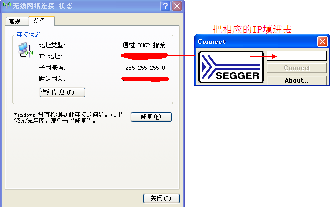

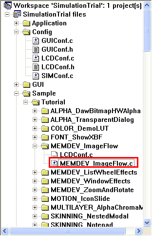

例程位置: 让这个例子运行的方法看第四期教程emWin模拟器的使用方法。
下面用三个emWin官方小软件查看输出结果:
第一个:emWinView.exe
第二个:emVNC.exe
第一步:
第二步:点击链接后的效果

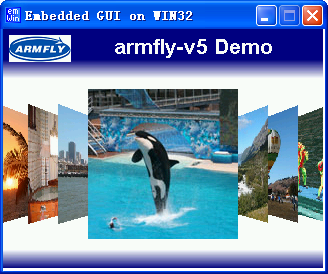

第三个:emWin模拟器的输出效果
下面简单的介绍一下这个函数实现的功能:
1. 整体上面就是实现了7张图片的环形浏览。

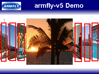

3.  _GetImages
申请7张图片所需的内存空间,以及6个内存空间,6个空间是给函数GUI_MEMDEV_DrawPerspectiveX使用的,用在这
6个地方。

4.  _DrawScreenAnimated
此函数是这个例子里面最重要的部分,这个函数有一点必须要注意,图像在实际显示区和虚拟显示区
都做了输出,而且输出的图像是一样的,只是节拍不太一样,从下面的这个图可以看出,请仔细看中间
显示的那幅图就可以。
