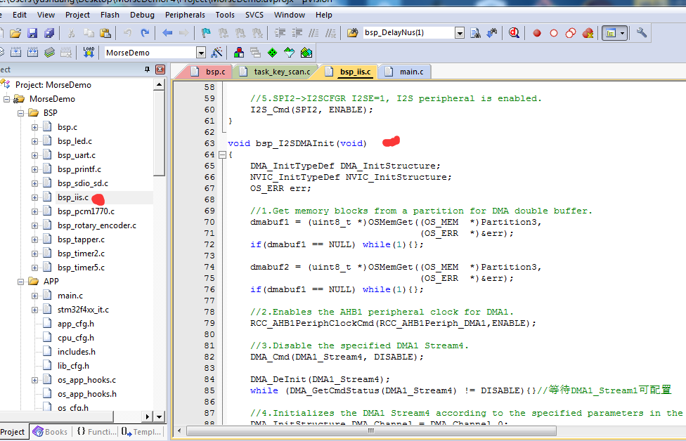

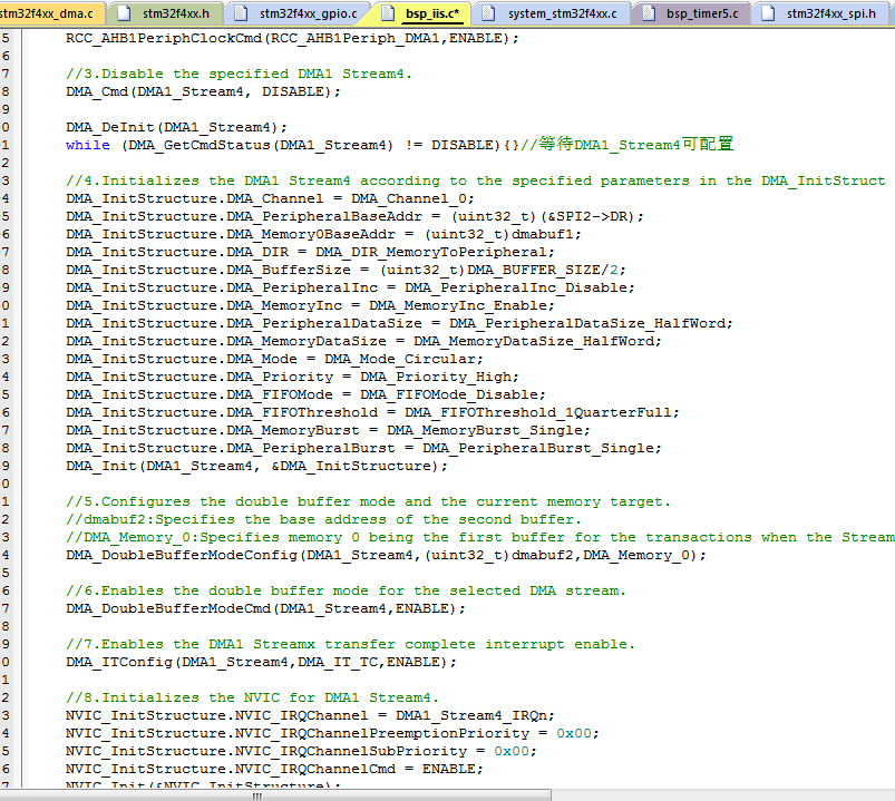

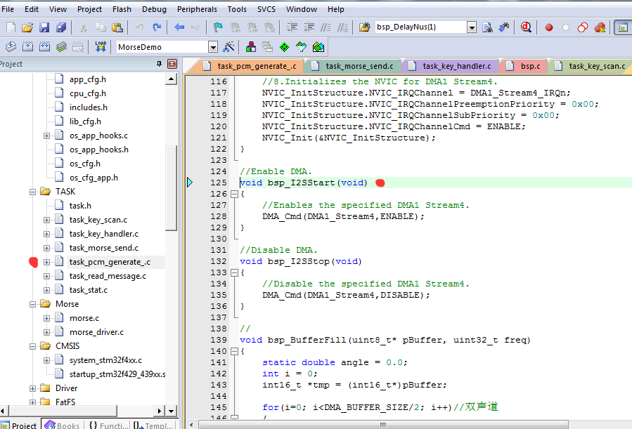

音乐播放器实验,把这个实验移植到ucosIII下,不过不是读出来的音乐文件,
而是用sin函数产生正弦波数据,采样频率44100,I2S模式,DMA双缓冲。
但是启动后,任务工作工正常,只是一直不进入DMA中断,能帮忙看看吗?
DMA配置
DMA中断服务函数,判断哪个缓冲在使用,填充未使用的缓冲
初始化
在任务代码中启动dma传输
启动DMA
工程代码见附件

除了版主你也没谁了。
这个dma双缓冲的代码问题我调试了将近两个月了。
从学习wav文件格式,i2s标准,双缓冲机制,搞到现在,这个不进中断的问题卡住我1个多月了,
感觉像是低级错误,但是自己看也看不出啥毛病,
用printf("%d",DMA_GetCurrDataCounter(DMA1_Stream4));显示的dma始终是缓冲区大小,应该是dma没有启动,
猜测是dma没有配置正确。
我现在接的外部器件是pcm1770扩展模块,模块是否正常工作还不清楚,但是I2S数据是单向的,应该不会影响stm32自身的dma工作。

你的DMA配置应该没问题,有可能是你的I2S配置有问题。

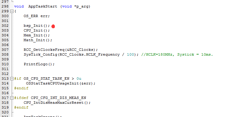

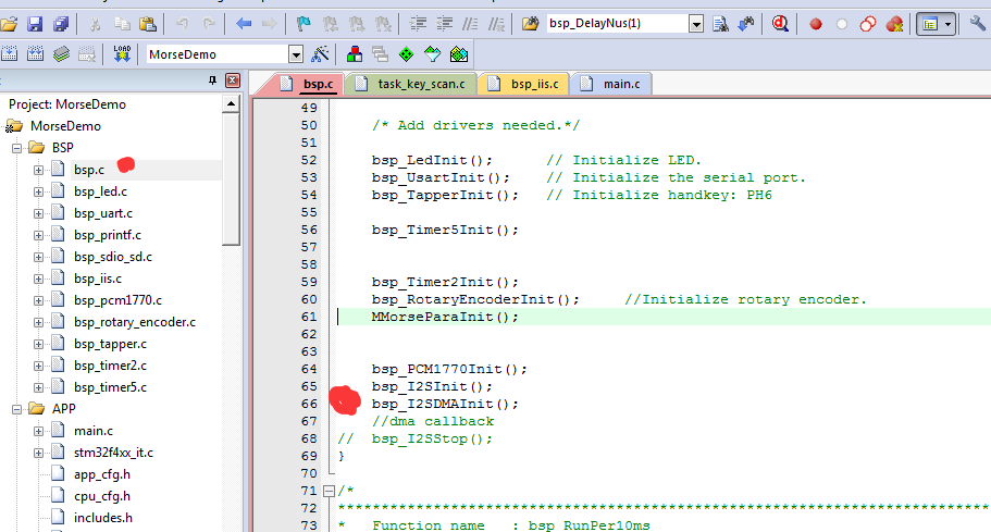

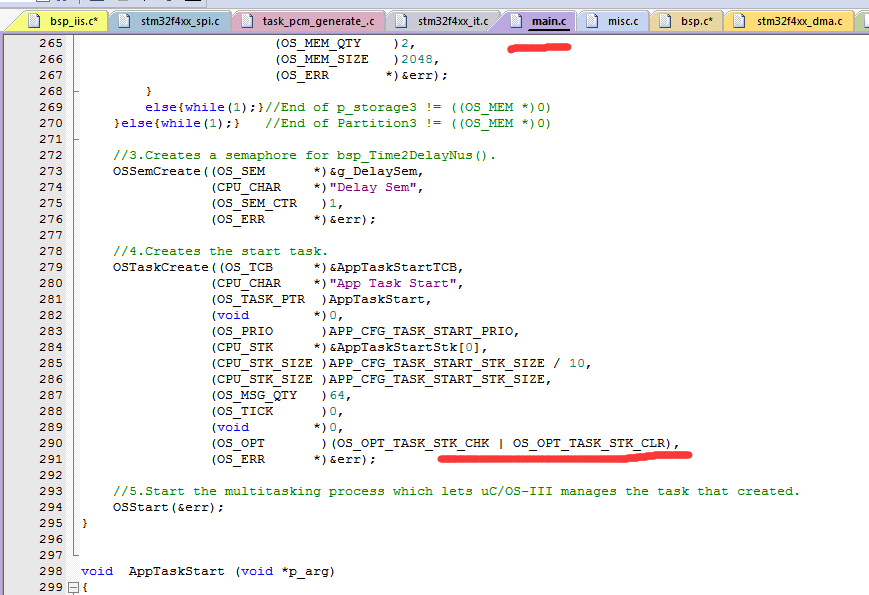

有没有可能是没有开启浮点数?
main函数中第一个任务没有指定使用浮点数寄存器,
在第一个任务中做了bsp的初始化,再bsp_init()中有初始化i2s的代码,
i2s的库函数中有根据采样率计算预分频的代码,这部分会涉及到浮点数寄存器吗?
貌似整个初始化过程还没有发生任务调度,应该没有问题。
另外变量类型没有float类型,都是uint32的,
如何判断是否使用了浮点数寄存器?

 楼主| 发表于 2016-6-23 07:49:45 | 显示全部楼层
eric2013:
这里没问题的。
谢谢,问题已经解决,是跟一个一年多没见的同学讨论了一下,第二天就找到原因了。
是I2s的配置问题,我不知道这算不算I2S库函数的一个BUG,
I2S_Init()函数执行后,还要再单独配置一下预分频器的值,I2S_Init()并不能执行完成这些配置。
