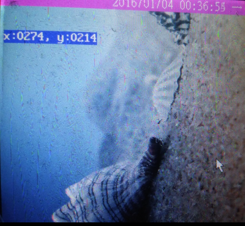

使用emwin 显示的图片或字符如何能够与底色图片颜色相同 ??
具体如下:
如上面图片里面的 x:0274, y:0214 ,现在如果不使用底色(蓝色)的话,多点击几下 触摸屏,显示就会比较乱了,
我的图片目前只调用一次,
[sub][/sub][sup][/sup][strike][/strike]
115717
发表于 2016-7-13 00:26:35 | 显示全部楼层
把字符的显示设置为透明的话,仅可以显示一次,如果再调用显示会有覆盖的问题,这时就得需要你重绘背景图片,不重绘背景图片,的确是不太好弄。
