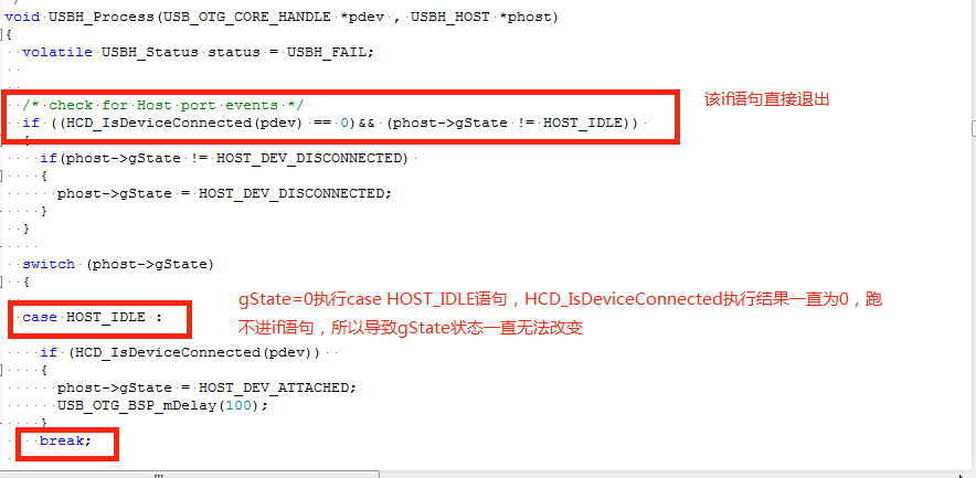

发表于 2016-8-5 08:49:59 | 显示全部楼层 |阅读模式
在移植“V6-106c_FatFS文件系统例程(U盘)”工程中USB部分程序到自己工程中时发现运行到USBH_Process程序时执行过程中一直走HOST_IDLE支路,并且进入后直接退出,无法执行下一进程
 楼主| 发表于 2016-8-5 08:51:50 | 显示全部楼层
主程序如下:
int main (void){
    bsp_init();
    USBH_Init(&USB_OTG_Core,USB_OTG_HS_CORE_ID,&USB_Host,&USBH_MSC_cb,&USRH_cb);
    while(1){
        USBH_Process(&USB_OTG_Core, &USB_Host);

发表于 2016-8-5 10:31:46 | 显示全部楼层
继续往下跟踪呀。。。。最后一个if不是说要查询到usb connected才会进行下一步吗?为什么没有出现connected状态?八成usb硬件配置不对了
USBH_Process()整个处理流程很稳健了
 楼主| 发表于 2016-8-5 10:53:30 | 显示全部楼层
回 luodewei 的帖子
luodewei:继续往下跟踪呀。。。。最后一个if不是说要查询到usb connected才会进行下一步吗?为什么没有出现connected状态?八成usb硬件配置不对了
USBH_Process()整个处理流程很稳健了 (2016-08-05 10:31)
我现在发现在问题应该出现在初始化配置中,USBH_Init程序全速跑就检测不到设备,debug单步跑就能够检测出设备连接,HCD_IsDeviceConnected程序返回值为1
出现这种情况问题会在哪里呢,什么原因造成
 楼主| 发表于 2016-8-5 11:09:05 | 显示全部楼层
全速跑发现是进入USBH_OTG_ISR_Handler中断程序中出不来了,只有停下来单步跑才能跑出中断程序,这又是啥原因啊

已经监测出程序运行根本就没有从USBH_Init程序中退出,一直在不停的产生中断,请问下知道是什么原因吗

发表于 2016-8-5 20:44:56 | 显示全部楼层
一直不停进中断是没问题的,不能说明什么问题,usb的中断很频繁
