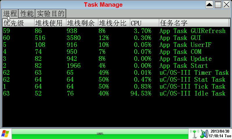

想转换个浮点数,死活转换出来都是0;
放在main函数中还是正常的,放到ucos的task中就不行了,堆栈都开大了还是不行,很郁闷
115717
发表于 2013-11-12 12:44:16 | 显示全部楼层
我这么使用没有这个问题啊,下面这个就是,CPU占用率
