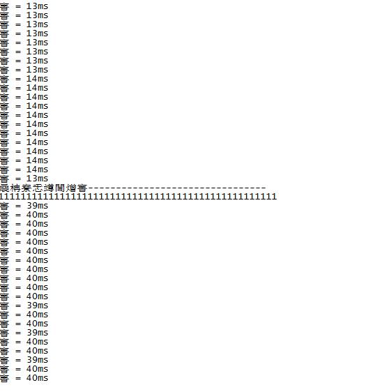

[emWin] 要正确的认识到一点,对于F429来说,F429使用DMA2D比使用CPU来刷有一定加速效果的
发表于 2016-8-22 15:42:53 | 显示全部楼层 |阅读模式
今天专门测试了下,将emWin底层的DMA2D的16bpp关闭,刷新800*480*2的位图,上面是开启DMA2D,下面是关闭的:

硬汉老师,F407可以用DMA来刷屏不?使用emwin
 楼主| 发表于 2017-6-16 14:49:17 | 显示全部楼层
回 wangyi 的帖子
wangyi:硬汉老师,F407可以用DMA来刷屏不?使用emwin (2017-06-16 13:43)
曾经搞过,没什么效果,如果你用了RTOS,多任务的时候可以稍节省点CPU时间。
