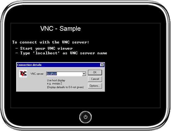

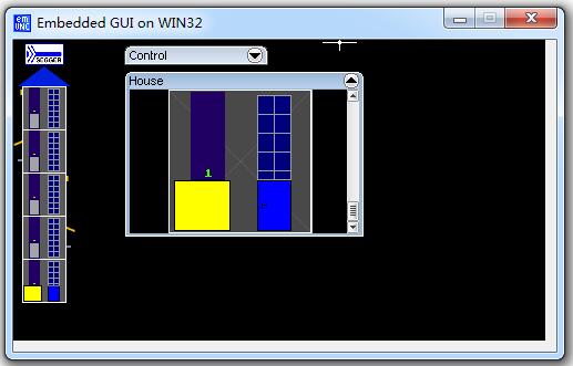

1.  emWin VNC Server支持远程文件传输了
找了个emWin模拟器里面自带的例子VNC.c进行了简单修改,测试了VNC功能,客户端可以
很方便的实现文件的上传和下载了,此功能极其给力,对于那些不熟悉网页编程的用户来说,
如果有公网IP的话,做的外网的远程监控是相对方便的一件事情。没有的话,用花生壳之类的
DDNS也是完全没有问题。
注, emWin模拟器中是自带TCP/IP (Winsock)的,所以可以直接使用。
测试效果:
使用小软件emWinVNC.exe进行连接
连接后,效果就出来了

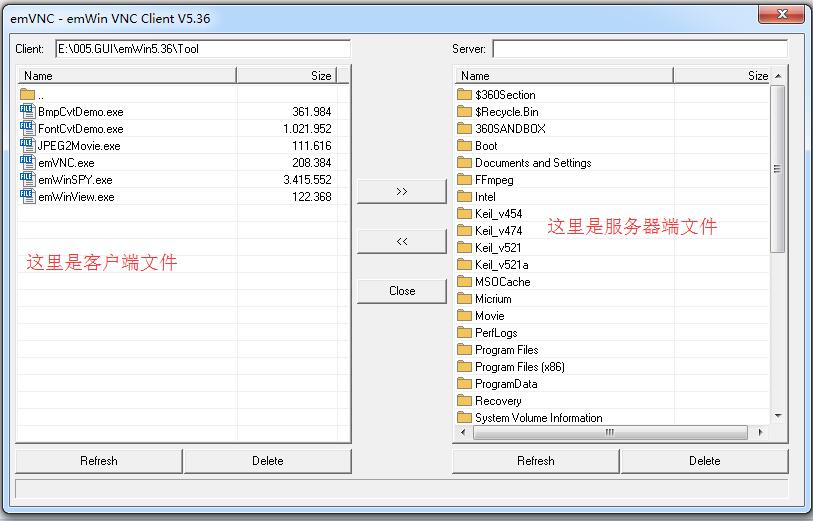

再来看看给力的文件传输功能界面:

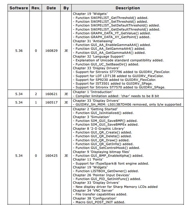

2. 又是一项给力的功能来了,emWin5.36支持二维码生成了,看看显示效果:

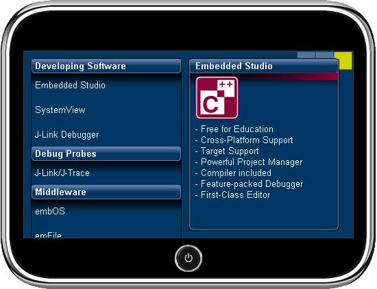

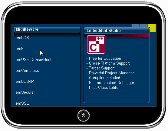

3.  万众期待的swipelist控件Demo也发布了,哎呦,还不错哦
例子路径在模拟器的\Sample\Application\SwipelistDemo文件下,显示效果:
动态显示效果:
