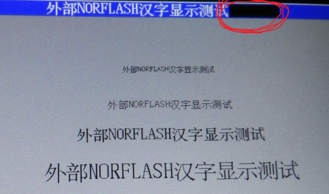

已经可以从norflash加载显示了 但是为什么上面那行显示时后面有个黑块?下面显示的没问题

已经可以从norflash加载显示了 但是为什么上面那行显示时后面有个黑块?下面显示的没问题 (2016-09-17 15:59)
如果后面没有添加其他字符的话,应该不会有那个黑色区的。换个别的字体大小看看。
 楼主| 发表于 2016-9-18 20:11:38 | 显示全部楼层
