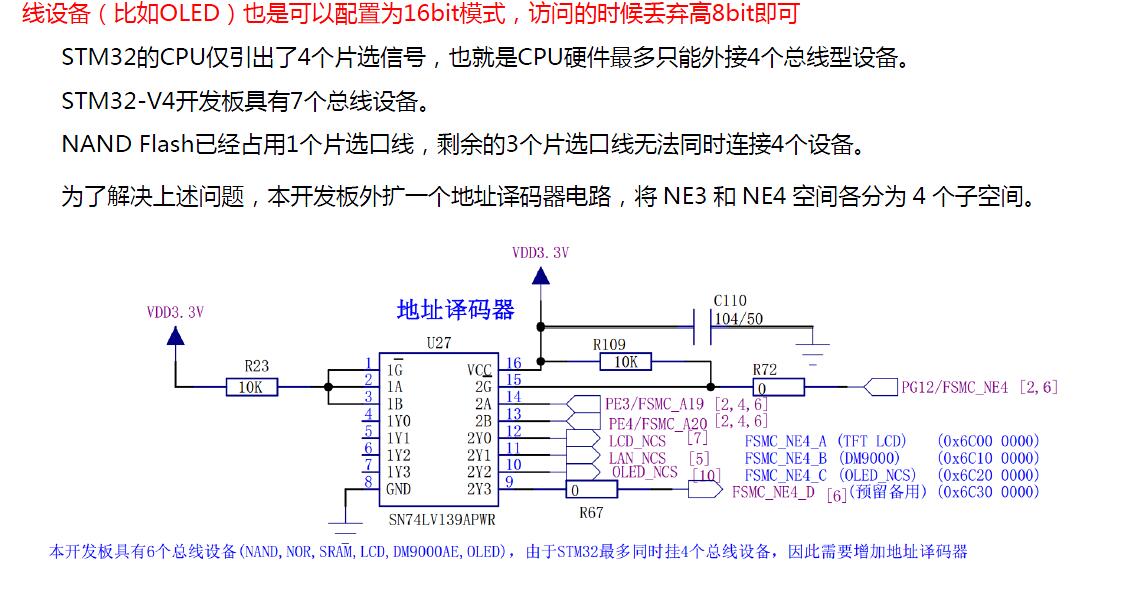

1.为什要用FSMC_A19,FSMC_A20作输入端的呢?其它地址线可以么。
2.NE4经过地址译码器后,对LCD刷屏会不会有影响的呢?

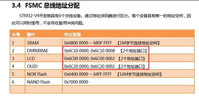

3.如图,2个地址端口指的是什么呢?
115717
发表于 2016-11-13 01:58:43 | 显示全部楼层
1. 不限制,可以的,只要你外接的设备上没有用过这两个地址即可。
2. 没有影响。
3. 这里的意思是一个地址线可以识别两个总线地址。此地址线取0或者取1两种情况。

我们知道STM32的100管脚封装FSMC只有1个片选可用。那么我们也可以采用这种地址译码的方式1分为4,可以连接sram,norflash,lcd,oled等外设。我的理解没错吗?
115717
发表于 2016-11-14 10:17:39 | 显示全部楼层
回 wangjun110 的帖子
wangjun110:谢谢版主,已经明白了。
我们知道STM32的100管脚封装FSMC只有1个片选可用。那么我们也可以采用这种地址译码的方式1分为4,可以连接sram,norflash,lcd,oled等外设。我的理解没错吗? (2016-11-14 08:45)
100脚的连接SRAM不行,比较麻烦,因为100脚的没有完整的地址线,地址线是从A16开始的,A0到A15没有,只能数据线地址线复用方式,也就是把数据线D0-D15复用成地址和数据线。
建议用144脚的。
