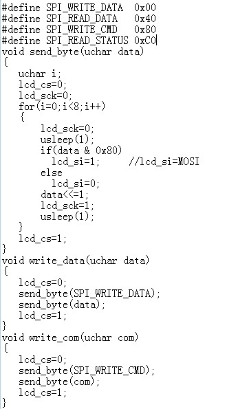

[有问必答] 求助一下,我用RA8875四线SPI驱动4.3寸显示屏,屏幕一直不亮,弄了好久了都没结果&
发表于 2013-12-27 16:21:12 | 显示全部楼层 |阅读模式
一下是我的程序:
#define SPI_WRITE_DATA  0x00
#define SPI_READ_DATA   0x40
#define SPI_WRITE_CMD   0x80
#define SPI_READ_STATUS 0xC0
void send_byte(uchar data)
   uchar i;
   lcd_cs=0;
   lcd_sck=0;
   for(i=0;i<8;i++)
       lcd_sck=0;
       usleep(1);
       if(data & 0x80)
         lcd_si=1;     //lcd_si=MOSI
       else
         lcd_si=0;
       data<<=1;
       lcd_sck=1;
       usleep(1);
   lcd_cs->DATA=1;
void write_data(uchar data)
   lcd_cs=0;
   send_byte(SPI_WRITE_DATA);
   send_byte(data);
   lcd_cs=1;
void write_com(uchar com)
   lcd_cs=0;
   send_byte(SPI_WRITE_CMD);
   send_byte(com);
   lcd_cs=1;
void write_reg(uchar cmd,uchar data)
   write_com(cmd);
   usleep(1000000);
   write_data(data);
void RA8875_pll_init()
   write_reg(0x88,0x0a);
   usleep(1000000);
   write_reg(0x89,0x02);    //时钟:68MHz
   usleep(1000000);
void lcd_init()
   RA8875_pll_init();
   usleep(1000000);        //延时1ms等待时钟稳定
   write_reg(0x10,0x08);
   write_reg(0x04,0x82);
   usleep(1000000);
   write_reg(0xc7,0x01);   //LCD ON
   write_reg(0x01,0x80);   //display on
int main()
    lcd_init();
    while(1)
    return 0;

发表于 2013-12-27 16:40:23 | 显示全部楼层
模拟SPI的,我没有搞过,硬件SPI的没问题。
 楼主| 发表于 2014-1-2 16:27:54 | 显示全部楼层
你好 能把你硬件SPI的程序给我参考一下吗  实在是没辙了

版主,按你那样用硬件SPI来做,SPI时序和数据用示波器看了都是对的,但感觉就是没有把值写到RA8875寄存器里面去,屏幕一直没有点亮。板子上两个电阻位置也是按SPI那样焊接的,麻烦帮我看看是不是程序哪里出了问题,还是少配置了寄存器才没有点亮的

感觉没有问题啊,你看看你的片选引脚输出是不是输出低电平了
 楼主| 发表于 2014-1-4 10:50:24 | 显示全部楼层
是输出为低的 所有信号我都用示波器打了一遍,是不是初始化没有写好啊,我读出来的值全是0xff
