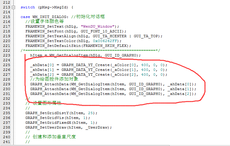

我建立了两个框架,框架1为主页面,框架2为另一个页面,我要做的就是通过主页面的一个按钮切换到框架2的页面,然后通过框架2的一个按钮切换到主页面。框架2中有一个GRAPH,想要显示一些数据。但是每次切换之后,我发现我的内存随着切换而减少,最终死机[s:125],这特么是什么原因啊,

      hItem = WM_GetDialogItem(hDlg, GUI_ID_GRAPH0);
        _ahData[0] = GRAPH_DATA_YT_Create(_aColor[0], 400, 0, 0);
            _ahData[1] = GRAPH_DATA_YT_Create(_aColor[1], 400, 0, 0);
            _ahData[2] = GRAPH_DATA_YT_Create(_aColor[2], 400, 0, 0);
        //Îa»æí¼¿Ø¼tìí¼ó¶ÔÏó
            GRAPH_AttachData(WM_GetDialogItem(hItem, GUI_ID_GRAPH0), _ahData[0]);
            GRAPH_AttachData(WM_GetDialogItem(hItem, GUI_ID_GRAPH0), _ahData[1]);
            GRAPH_AttachData(WM_GetDialogItem(hItem, GUI_ID_GRAPH0), _ahData[2]);

 楼主| 发表于 2016-11-15 21:08:22 | 显示全部楼层
加上上面这些语句就会有内存损耗
115787
发表于 2016-11-16 01:17:13 | 显示全部楼层
回 滨院小韩 的帖子
滨院小韩:加上上面这些语句就会有内存损耗 (2016-11-15 21:08)
使用Graph控件时,必须要单独删除,这个控件比较特殊。

发表于 2019-9-10 14:14:05 | 显示全部楼层
直接GUI_EndDialog(pMsg->hWin, 0);这样外,还需要单端删除Graph控件?
115787
发表于 2019-9-10 15:27:38 | 显示全部楼层
对,务必要单独再删除一次
