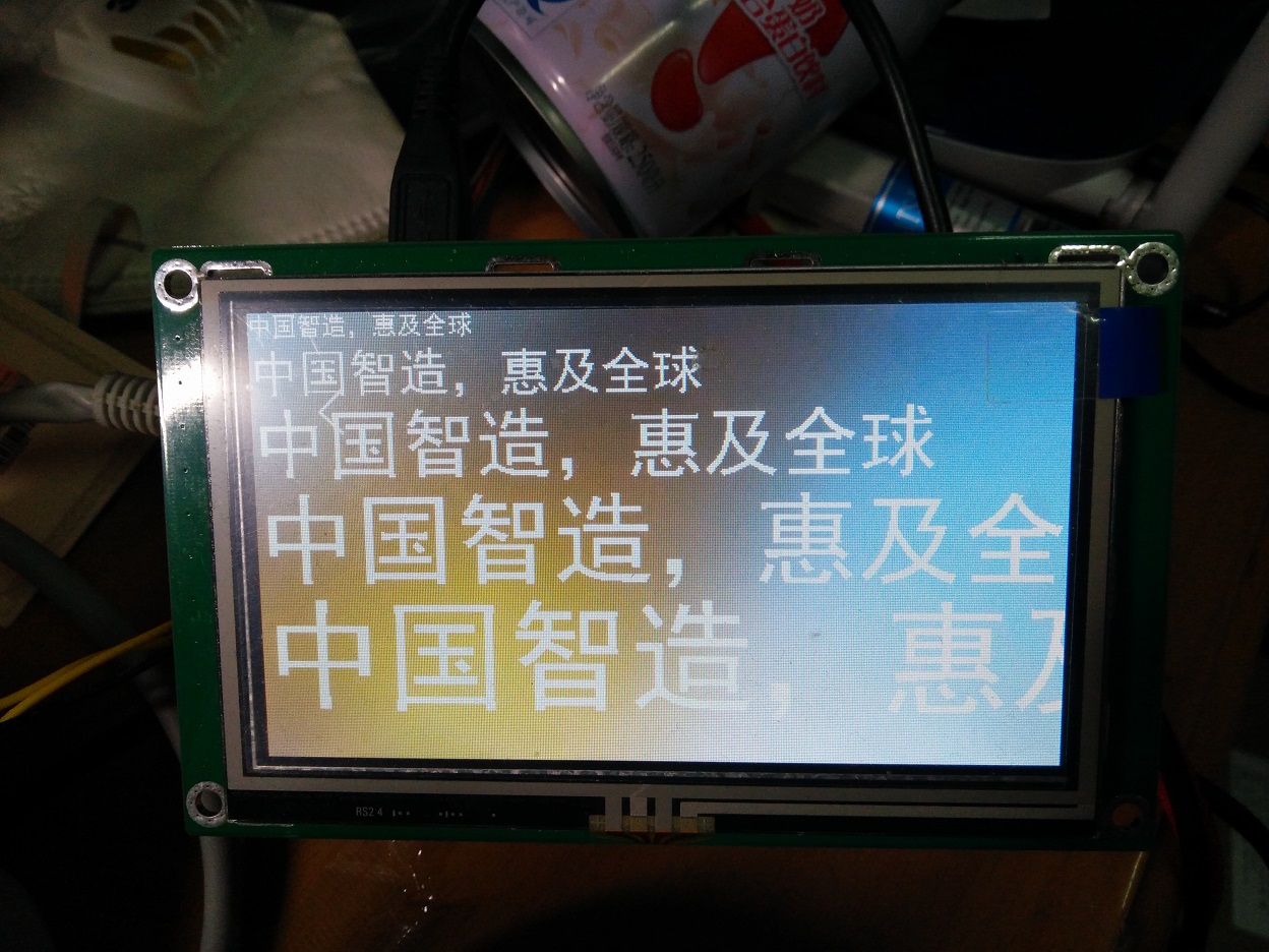

我使用emwin显示的TrueType的汉字,但是明显可以看出字体边缘的锯齿。
我想问问这种类型的字体如何抗锯齿呢?

矢量字体也支持抗锯齿,有个专门的api函数,你看下手册矢量字体的api函数部分。

我看了下手册上只有这六个函数和ttf相关啊,貌似没有抗锯齿的函数呢?

下载5.32版本

谢谢了哈,可以了。使用函数GUI_TTF_CreateFontAA()就可以了。我之前使用的手册版本太低了emwin我用的5.30的库
