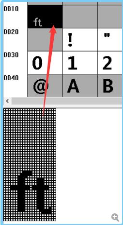

发表于 2016-12-28 19:18:13 | 显示全部楼层 |阅读模式
20161228190846.jpg 图片是我用EMWIN的FontCvt.exe工具自建字符, 这个ft字符字符中没有(它是一个字符, 也可以是其它任意图形, 比如说我画一条鱼上去), 当然这个字符是用输入法完全打不出来的,因为它可能根本就不是一个字, 只是一个没规则的图形而已, 我现在把它放在字库中未使用的位置0010的地方, 我把它另存为.C后, 问题是我的TEXT控件,TEXT_SetText(); 怎么去调用这个函数显示这样一个图形呢? 用U2C.exe工具也不行, 因为你根本没法用输入法输出它, 只知道这个图形在0010位置, 我用TEXT_SetText(\x00\x10);或TEXT_SetText(\x10);都没有效果,请问怎样才能输出它?

 楼主| 发表于 2016-12-28 19:55:23 | 显示全部楼层
WSYH47.rar (5 KB, 下载次数: 62) 这个是用的字体文件, 想输出0010位置的字符

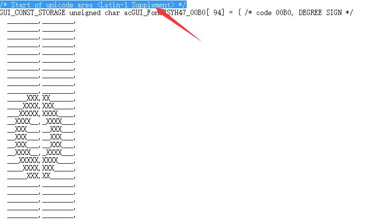

 楼主| 发表于 2016-12-28 20:32:58 | 显示全部楼层
42
69
大牛的形成也是时间与技术的积累
69
 楼主| 发表于 2016-12-28 20:45:19 | 显示全部楼层
QQ截图20161228204131.jpg 貌似问题找到了, 字库文件里有段这个描述: /* Start of unicode area <Latin-1 Supplement> */  从这以后的字符都显示不出来, 前面的可以. 用的字体是微软雅黑48X48加粗, 难道是这个字体不支持ASCII扩展集?
115728
发表于 2016-12-29 00:01:36 | 显示全部楼层
回 costar 的帖子
costar: 貌似问题找到了, 字库文件里有段这个描述: /* Start of unicode area <Latin-1 Supplement> */  从这以后的字符都显示不出来, 前面的可以. 用的字体是微软雅黑48X48加粗, 难道是这个字体不支持ASCII扩展集? (2016-12-28 20:45)
我用的是 8bit ASCII + ISO 9959编码的字符进行造字,是可以的,你帖子中的这些位置都可以的。
不过程序代码中不可以使能GUI_UC_SetEncodeUTF8(); ,因为用的不是unicode编码。
