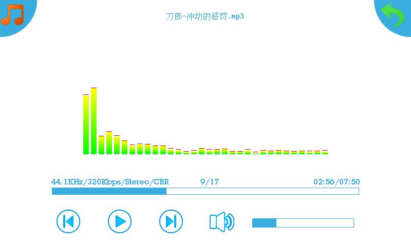

说明:
1. 这个例子是F429开发板13个emWin提高篇例子里面的其中一个,有uCOS-III和FreeRTOS两个版本。
   13个例子将于春节放假前发布。
2. 例子的RTOS和emWin设计框架比较好,整理较规范,极具参考价值,
3. 常用的采样率和码率都支持,单声道和立体声也都支持。
4. 支持上一曲,下一曲,快进,快退和歌曲浏览。
用手机拍了个视频,发现拍反了,用格式工厂重新转换了下,实际效果比较漂亮,流畅。
比如播放WAV格式,192KHz/24bit,频谱的刷新速度可以达到40fps。
https://v.qq.com/x/page/x0361t70kns.html
频谱效果类似早年的千千静听,上面的红线是跳动的。

发表于 2019-7-4 23:27:03 | 显示全部楼层
为什么我下载了这个例子,用的f429的板子不工作呢?我买的是 7‘’电容屏版本的。启动之后就卡主界面不工作了
115778
 楼主| 发表于 2019-7-4 23:34:37 | 显示全部楼层
无名有姓 发表于 2019-7-4 23:27
为什么我下载了这个例子,用的f429的板子不工作呢?我买的是 7‘’电容屏版本的。启动之后就卡主界面不工作 ...
这个例子是不会卡在主界面的,因为进入主界面后,还啥都没干呢
如果是近期买的板子,升级GT811到GT911即可
V6的emWin例程升级7寸的GT811触摸到GT911的简单方法,仅需替换bsp_gt811.c文件即可(2018-08-27 V1.0)
http://www.armbbs.cn/forum.ph ... id=89166&fromuid=58
