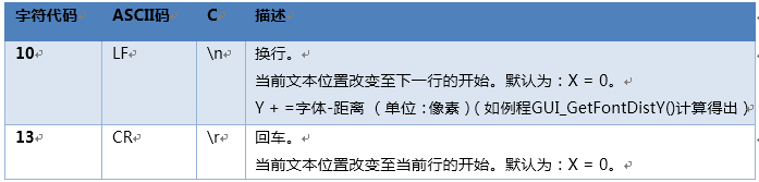

    另外,讲解文本显示前需要介绍下emWin支持的控制字符。控制字符是指字符代码小于32的字符。控制字符被定义为ASCII代码的一部分。emWin仅支持以下两个控制字符:
其中,换行字符在字符串中非常有用,利用换行字符作为字符串的一部分,字符串就可以拆分为多行,且只需调用一个函数就能显示。

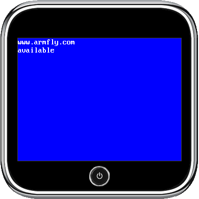

    下面我们就通过一个实例来调用文本显示API,通过这个实例大家也可以测试其它的文本显示函数。我们将其移植到模拟器上面进行演示,具体移植方法,按照前面第6章和第8章的讲解,将GUIDEMO_Start.c文件里面的所有内容删掉并将下面所有代码复制到GUIDEMO_Start.c文件即可运行
  1. #include "GUI.h"
  2. void MainTask(void)
  3. {
  4.      /* 初始化emWin */
  5.      GUI_Init();
  6.      /*  对于初学者,这个地方一定要注意,这里只是设置背景颜色,也就是给变量赋值了一下  */
  7.      GUI_SetBkColor(GUI_BLUE);
  8.      /* 要实现背景颜色的改变,必须的执行下面这句 */
  9.      GUI_Clear();
  10.      /* 设置字体 */
  11.      GUI_SetFont(&GUI_Font8x16);
  12.
  13.      /* 这里调用字符串显示  并实现一下换行  */
  14.      GUI_DispString("www.armfly.com \\navailable");
  15.
  16.      while (1)
  17.      {
  18.          GUI_Delay(10);
  19.      }
  20. }
实际显示效果如下:

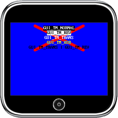

      文本的显示是通过设置前景色和背景色实现的。为了实现项目中各种文本绘制模式,用户还可以通过调用函数GUI_SetTextMode()来实现如下几种显示模式。
正常文本
      默认情况下,文本的显示是采用的这种模式,前景色就是文本的显示颜色,而背景色根据文本字体大小来刷新所在的显示区。
      通过将函数GUI_SetTextMode()的参数设置为GUI_TM_NORMAL或0,可以实现正常模式。
反转文本
       这种显示模式是将文本的显示采用背景色,而文本的底色采用的是前景色,比如正常模式显示是黑底白字,而反转后就是白底黑字。
      通过将函数GUI_SetTextMode()的参数设置为GUI_TM_REV,可以实现反转模式。
透明文本
      简单的说,透明模式就是不需要背景色了,仅使用前景色显示文本,这样原有的背景效果不会受到影响,比如想在背景图片上面显示文本,透明模式就很适合,而使用正常模式,文本所在位置的图片就会被文本的背景色刷掉。
       通过将函数GUI_SetTextMode()的参数设置为GUI_TM_TRANS,可以实现透明模式。
异或文本
      采用文本的异或模式,文本显示也是透明的,不过文本的显示颜色是由文本显示所在区域的背景色决定的,即对背景色取反就是文本的显示颜色。这种模式经常用于1bpp颜色配置的显示屏,比如12864单色屏,白色取反就是黑色,黑色取反就是白色。其它颜色深度采用如下的公式进行计数:
       新像素颜色 = 支持的颜色数 – 实际像素颜色 – 1
      通过将函数GUI_SetTextMode()的参数设置为GUI_TM_XOR,可以实现异或模式。
透明反转文本
      这种模式是透明模式和反转模式的结合体,与透明文本一样,它不会覆盖背景,而且和反转文本一样,该文本会反转显示。
     通过将函数GUI_SetTextMode()的参数设置为GUI_TM_TRANS | GUI_TM_REV,可以实现透明反转模式。
      下面是这5种显示模式的具体效果实例,非常具有代表性。我们将其移植到模拟器上面进行演示,具体移植方法,按照前面第6章和第8章的讲解,将GUIDEMO_Start.c文件里面的所有内容删掉并将下面所有代码复制到GUIDEMO_Start.c文件即可运行。

实际显示效果如下:
关于文本设置方面还有一个函数GUI_SetTextStyle(),有兴趣的同学,也可以在模拟器上面练练手。

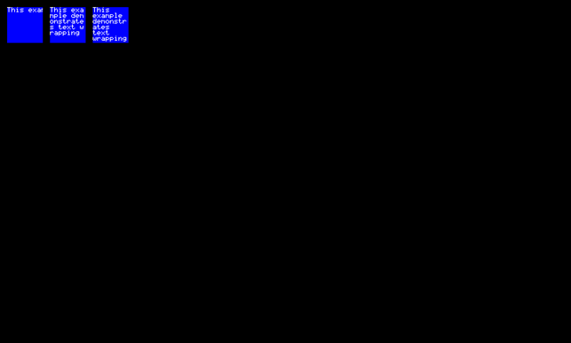

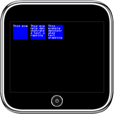

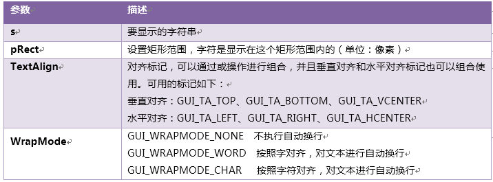

9.4  举例GUI_DispStringInRectWrap函数的使用
    此函数有一定的使用价值,我们这里简单的讲解下,先贴一下官方的使用说明。
    根据此函数的三种参数设置模式,写出如下的实例,代码中将这三种模式都实现了。然后,我们将其移植到模拟器上面进行演示,具体移植方法,按照前面第6章和第8章的讲解,将GUIDEMO_Start.c文件里面的所有内容删掉并将下面所有代码复制到GUIDEMO_Start.c文件即可运行。
  1. #include "GUI.h"
  2. int i;
  3. char acText[] = "This example demonstrates text wrapping";
  4. GUI_RECT Rect = {10, 10, 59, 59};
  5. GUI_WRAPMODE aWm[] = {GUI_WRAPMODE_NONE,
  6.                       GUI_WRAPMODE_CHAR,
  7.                       GUI_WRAPMODE_WORD};
  8. void MainTask(void)
  9. {
  10.      /* 初始化emWin */
  11.     GUI_Init();
  12.      /* 设置文本显示模式 */
  13.     GUI_SetTextMode(GUI_TM_TRANS);
  14.      /* 函数GUI_DispStringInRectWrap三种显示模式 */
  15.     for (i = 0; i < 3; i++)
  16. {
  17.         /* 设置前景色为蓝色 */
  18.         GUI_SetColor(GUI_BLUE);
  19.         /* 使用前景色绘制的填充矩形 */
  20.         GUI_FillRectEx(&Rect);
  21.         /* 设置前景色为白色 */
  22.         GUI_SetColor(GUI_WHITE);
  23.         /* 显示文本,文本显示颜色是白色*/
  24.         GUI_DispStringInRectWrap(acText, &Rect, GUI_TA_LEFT, aWm[i]);
  25.         Rect.x0 += 60;
  26.         Rect.x1 += 60;
  27.     }
  28.     while (1)
  29.     {
  30.         GUI_Delay(10);
  31.     }
  32. }
实际显示效果如下:

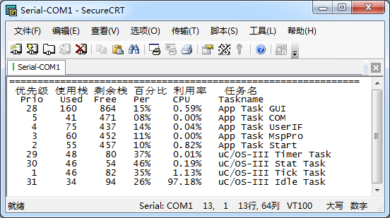

μCOS-III任务调试信息(按K1按键,串口打印):

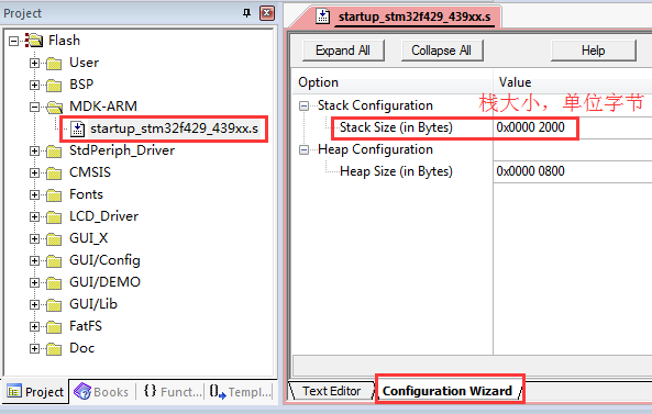

    μCOS-III任务栈大小在os_cfg.h文件中配置:
    任务栈大小的单位是4字节,那么每个任务的栈大小如下:
       App Task Start   任务:2048字节。
              App Task MspPro任务 :2048字节。
               App Task UserIF  任务:2048字节。
              App Task COM   任务:2048字节。
        App Task GUI    任务:4096字节。
系统栈大小分配:

9.6  实验例程说明(裸机)
配套例子:
    V6-507_STemWin实验_文本显示(裸机)
实验目的:
    1.     学习emWin的文本显示功能。
STemWin界面显示效果:

程序设计:
栈大小分配:
    栈大小的单位是字节,那么这里配置的系统栈大小就是8192字节。
主函数初始化:

  21. void MainTask(void)
  22. {
  23.
  24.      /* 初始化 */
  25.      GUI_Init();
  26.
  27.      /*
  28.       关于多缓冲和窗口内存设备的设置说明
  29.         1. 使能多缓冲是调用的如下函数,用户要在LCDConf_Lin_Template.c文件中配置了多缓冲,调用此函数才有效:
  30.            WM_MULTIBUF_Enable(1);
  31.         2. 窗口使能使用内存设备是调用函数:WM_SetCreateFlags(WM_CF_MEMDEV);
  32.         3. 如果emWin的配置多缓冲和窗口内存设备都支持,二选一即可,且务必优先选择使用多缓冲,实际使用
  33.            STM32F429BIT6 + 32位SDRAM + RGB565/RGB888平台测试,多缓冲可以有效的降低窗口移动或者滑动时的撕裂
  34.            感,并有效的提高流畅性,通过使能窗口使用内存设备是做不到的。
  35.         4. 所有emWin例子默认是开启三缓冲。
  36.      */
  37.      WM_MULTIBUF_Enable(1);
  38.
  39.      /*
  40.        触摸校准函数默认是注释掉的,电阻屏需要校准,电容屏无需校准。如果用户需要校准电阻屏的话,执行
  41.         此函数即可,会将触摸校准参数保存到EEPROM里面,以后系统上电会自动从EEPROM里面加载。
  42.      */
  43.     //TOUCH_Calibration();
  44.
  45.      /* 设置文本显示模式 */
  46.     GUI_SetTextMode(GUI_TM_TRANS);
  47.      /* 函数GUI_DispStringInRectWrap三种显示模式 */
  48.     for (i = 0; i < 3; i++)
  49.      {
  50.         /* 设置前景色为蓝色 */
  51.         GUI_SetColor(GUI_BLUE);
  52.         /* 使用前景色绘制的填充矩形 */
  53.         GUI_FillRectEx(&Rect);
  54.         /* 设置前景色为白色 */
  55.         GUI_SetColor(GUI_WHITE);
  56.         /* 显示文本,文本显示颜色是白色*/
  57.         GUI_DispStringInRectWrap(acText, &Rect, GUI_TA_LEFT, aWm[i]);
  58.         Rect.x0 += 60;
  59.         Rect.x1 += 60;
  60.     }
  61.
  62.      while(1)
  63.      {
  64.          GUI_Delay(10);
  65.      }
  66. }

9.7  总结
     文本的显示属于最基本的功能,初学者要多练练这些相关的函数,实践出真知,要不以后做一些复杂的例子,往往就是这些简单的地方出错。
