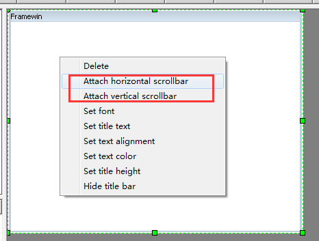

1. 通过这种方式可以给对话框添加水平或者垂直滚动条

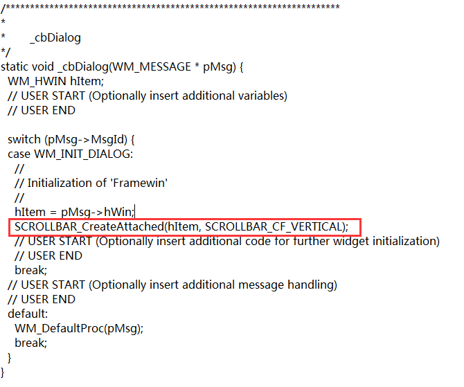

生成的代码是这个样子的:

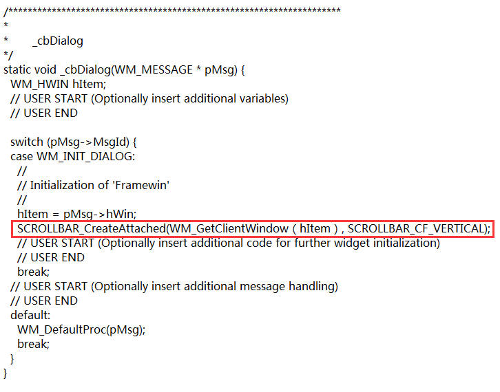

2.  那么问题来了,这种方式添加的滚动条是将其添加到对话框框架窗口的,而不是将其添加到框架
窗口的客户端窗口,如果不做修改的话,滚动条的消息是无法进入对话框回调函数的,使用函数
WM_GetClientWindow获取下框架窗口的客户端窗口即可

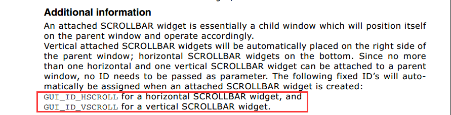

3. 最后,特别注意一点,这种方式添加的水平和垂直滚动条的ID是这两个
