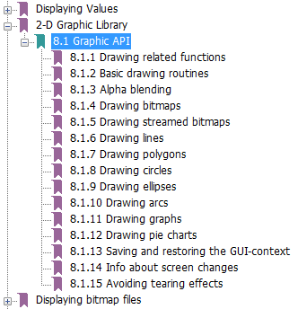

3、2D绘图的所有API函数在emWin手册中都有讲解,下图是中文版手册里面API函数的位置

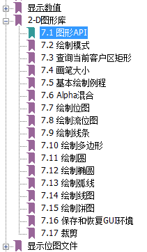

下图是英文版手册里面API函数的位置:
4、流位图绘制非常的实用,望初学者务必掌握。

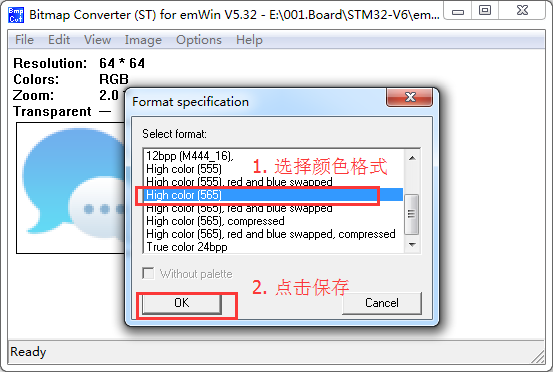

13.2.1    转换PNG格式的图片为流位图文件

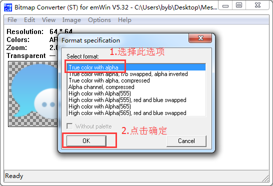

第1步:打开BmpCvtST.exe ,直接将PNG格式的图片拖到此软件里面即可,或者点击File->Open进行加载也是可以。
第2步:点击File->Save as,弹出如下窗口
上面截图中共分了4步进行操作,其中第2步修改名字是因为原有的名字太长了,不方便程序代码的调用。
第3步:第2步操作完毕后,弹出如下窗口:
点击OK按钮后会在桌面出现一个新文件,即pic.dta,这个就是流位图文件:

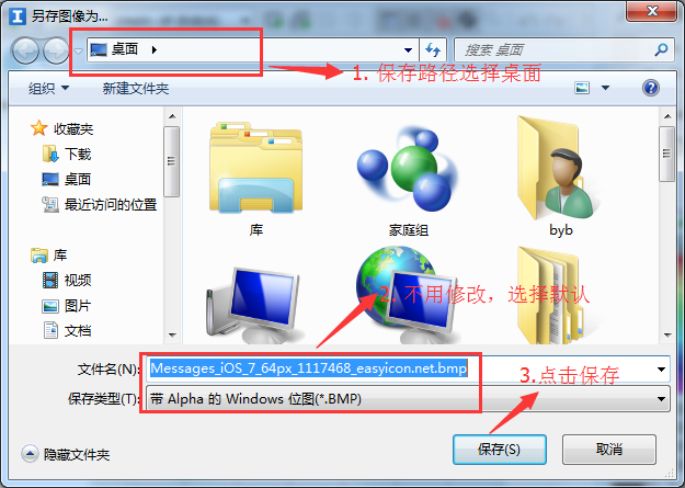

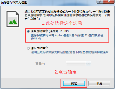

      软件BmpCvtST.exe V5.32不支持ICO格式的图片,这里我们需要使用软件IconWorkshop将ICO格式的图片转换成32位BMP图片,格式为ARGB8888,即ARGB各占8位,其中A是alpha通道,专门用于实现透明效果。这种格式非常实用,用来实现类似电脑端和手机端主界面的图标效果。从网站www.easyicon.net 下载的ICO格式的图标基本都带alpha透明通道。
第1步:打开软件IconWorkshop,将ICO格式的图片拖动到软件上,效果如下:
第2步:点击软件IconWorkshop的菜单选项,选择文件->导出->Window BMP(B)
点击后弹出如下窗口:
点击确定后弹出如下窗口:
至此,图片就从ICO格式转换成了32位的ARGB8888格式的BMP图片。
第3步:打开BmpCvtST.exe ,直接将刚刚转换出的的BMP格式图片拖到此软件里面即可,或者点击File->Open进行加载也是可以的
点击OK按钮后会在桌面出现一个新文件,即pic1.dta文件,这个就是流位图文件:

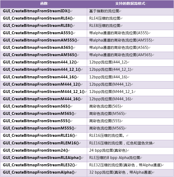

(3)GUI_CreateBitmapFromStreamXXXXX()
      这种类型的函数是转换特定类型的流位图为位图,相比函数GUI_CreateBitmapFromStream的好处就是消耗的内存空间较小。这种类型的函数比较多,主要有以下20多种

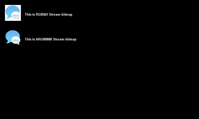

第2步:显示加载到emWin动态内存的流位图。
    分别采用如下三种方法显示流位图:
        方法1:直接调用函数 GUI_DrawStreamedBitmapAuto(_acBuffer, 0, 0)进行显示
        方法2:GUI_CreateBitmapFromStream(&Bitmap,&ampalette, _acBuffer);
           GUI_DrawBitmap(&Bitmap, 0, 0);
        方法3:GUI_CreateBitmapFromStream565(&Bitmap,&ampalette, _acBuffer);
结合第1步,完整的代码如下:

用户要显示流位图,调用函数_ShowStreamBitmap即可显示,应用实例和显示效果看本章教程配套的例子。

  74.      GUI_DispStringAt("This is RGB565 Stream bitmap", 100, 50);
  75.      _ShowStreamBitmap("pic.dta", 20, 20);
  76.      /* 显示ARGB8888格式的流位图 */
  77.      GUI_DispStringAt("This is ARGB8888 Stream bitmap", 100, 150);
  78.      _ShowStreamBitmap("pic1.dta", 20, 120);

  7. /* 用于选择使用的显示方法:Method1,Method2和Method3 */
  8. #define Method2
  9. /*
  10. *********************************************************************************************************
  11. *    函 数 名: _ShowStreamBitmap
  12. *    功能说明: 显示流位图
  13. *    形    参: sFilename  要读取的文件名
  14. *                     x  要显示的x轴坐标位置
  15. *                     y  要显示的y轴坐标位置
  16. *    返 回 值: 无
  17. *********************************************************************************************************
  18. */
  19. static void _ShowStreamBitmap(const char *sFilename, int x, int y)
  20. {
  21.      GUI_HMEM hMem;
  22.      char *_acBuffer;
  23. #if !defined Method1
  24.      GUI_BITMAP Bitmap;
  25.      GUI_LOGPALETTE Palette;
  26. #endif
  27.

  48.      /* 显示方法一 */
  49. #if defined Method1
  50.      GUI_DrawStreamedBitmapAuto(_acBuffer, x, y);
  51.
  52.      /* 显示方法二 */
  53. #elif defined Method2
  54.     GUI_CreateBitmapFromStream(&Bitmap, &Palette, _acBuffer);
  55.      GUI_DrawBitmap(&Bitmap, x, y);
  56.
  57.      /* 显示方法三 仅支持RGB565格式的图片显示 */
  58. #elif defined Method3
  59.      GUI_CreateBitmapFromStream565(&Bitmap, &Palette, _acBuffer);
  60.      GUI_DrawBitmap(&Bitmap, x, y);
  61. #endif
