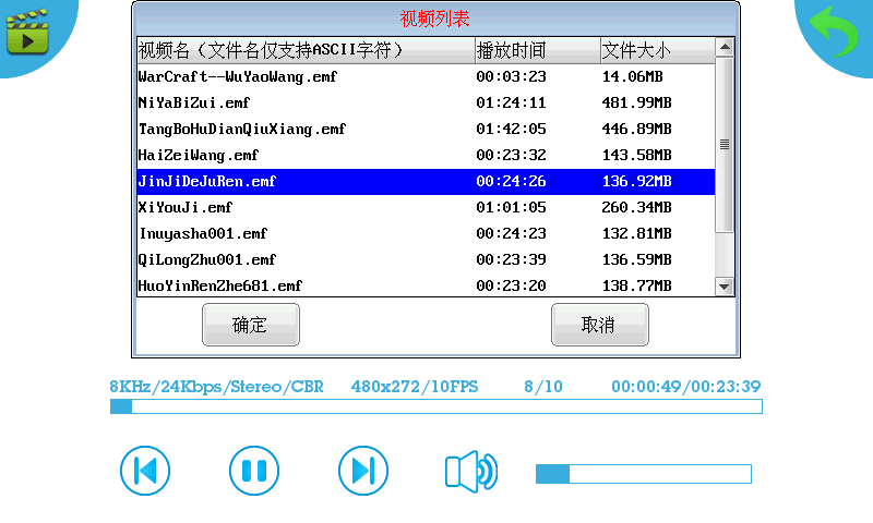

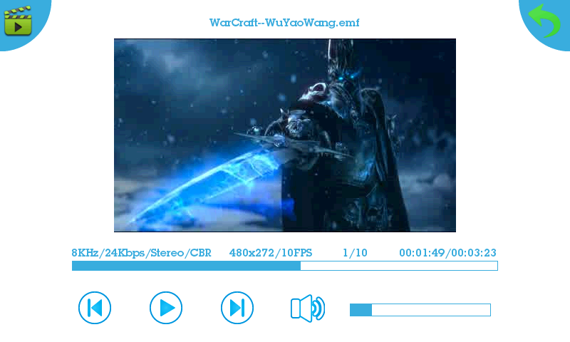

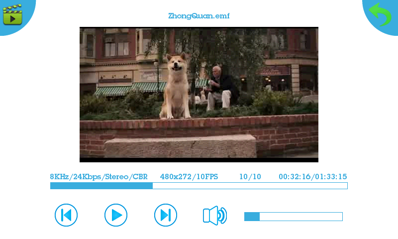

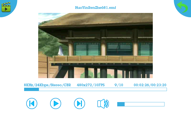

视频播放器实现方法:
1. 视频支持上一个,下一个,快进,快退和视频列表选择。播放480*272分辨率视频,设置为10帧。
2. 创建两个任务,一个GUI任务,用来刷emWin本身支持的emf格式视频,另一个是音频播放任务,用来播发视频中
的声音,音频文件是从原始视频中提取出来的,使用MP3格式。由于是两个任务都要操作文件件系统,分别读取emf
视频文件和MP3格式的音频文件,所以文件系统就得要互斥访问,也就是得支持重入。
3. 优化:重新添加uCGUI3.98里面的JPEG解码文件,覆盖emWin原有的解码,emWin自带的卡死,基本300ms左右
一帧480*272图片,而优化后,差不多80ms左右就一帧。缺点就是更emWin原有的机制兼容有些问题,不过程序设计
中已经将其避免。emWin支持的三缓冲可以继续使用。
4. 本打算是制作uCOS-III和FreeRTOS两个版本的,但是配合FatFS后,性能不给力,开启了三级优化刷新480*272分辨率
依然需要100多毫秒,故此采用RTX+FlashFS的版本,使用这个框架,可以实现最高的三级优化,并且支持时间优化,可以
做到80多毫秒一帧,整体设计框架比较好。
手机拍摄的视频效果:
https://v.qq.com/x/page/n03651j7a0t.html
截图效果:
