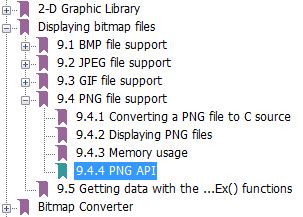

2、PNG图片显示的所有API函数在emWin手册中都有讲解,下图是中文版手册里面API函数的位置
下图是英文版手册里面API函数的位置:

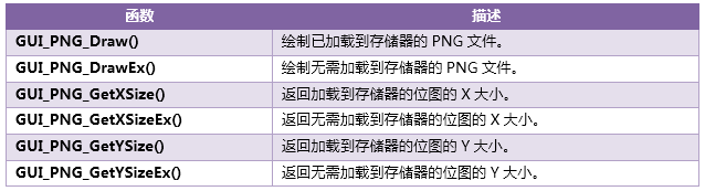

    当前emWin支持的API函数有如下6个:
从上面的表格中可以看出,emWin支持PNG文件显示主要有两种类型的函数,一类是以Ex结尾的函数,这种函数显示PNG图片是一边从外部存储器加载数据一边显示,显示速度相对较慢,适用于内存较小的场合。另一类是不以Ex结尾的函数,这种函数直接从指定的地址读取数据进行显示(注意,这里的地址需是总线式地址,比如外部SDRAM,外部SRAM,内部Flash和内部SRAM都可以),显示速度相对稍快。

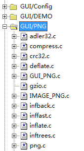

第1步:打开emWin_5.26文件夹,将PNG文件夹及其里面的源码文件全部复制到emWin工程的emWin文件夹里面(其它任意文件夹都是可以的,不限制)。

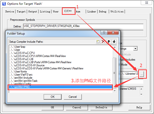

第2步:以MDK为例,将PNG的源码文件添加到MDK工程里面(IAR同样的设置),下面是部分源码文件的截图。
第3步:以MDK为例,添加PNG头文件的路径(IAR类似的设置),添加完毕后别忘了点击OK。

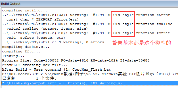

第4步:添加完毕后,验证是否已经添加成功,可以进行一次全编译,全编译后看到有100多个警告,这个是正常的,而使用IAR时警告很少。
至此,PNG的库就添加成功了。剩下就可以调用PNG的API函数了。

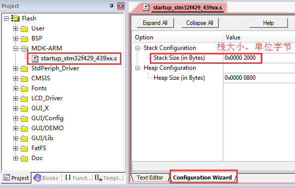

    μCOS-III任务栈大小在os_cfg.h文件中配置:
    任务栈大小的单位是4字节,那么每个任务的栈大小如下:
        App Task Start   任务:2048字节。
               App Task MspPro任务 :2048字节。
               App Task UserIF  任务:2048字节。
              App Task COM   任务:2048字节。
         App Task GUI    任务:4096字节。

    栈大小的单位是字节,那么这里配置的系统栈大小就是8192字节。
主函数初始化:
