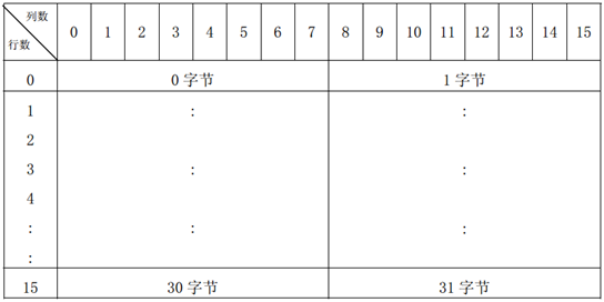

20.3 汉字点阵原理
     这个知识点与本章节内容不太相符,但是要作为一个知识点提前说下,因为后面几个章节我们要用到。 简单的理解,一个字的点阵是指这个汉字用多少个像素点来描述。下面举一个16 点阵汉字库(宽度 x 高度  = 16x16)给大家说明一下:
    16点阵每个字型的点阵数据为 16×16(横行点数×纵列点数),共 256 个二进制位,32 个字节。 汉字 16 点阵字型数据的 32 个字节排列次序是以 0 字节开始到 31 字节结束,均用十六进制表示,其记录格式如下:
以一个点阵汉字“啊”为例给大家说明下:
    “啊”是汉字区第 1 个汉字,对应的数据为:
0x00,0x00,0x0E,0xFC,0xEA,0x08,0xAA,0x08,
0xAA,0xE8,0xAA,0xA8,0xAC,0xA8,0xAA,0xA8,
0xAA,0xA8,0xAA,0xA8,0xEA,0xE8,0xAA,0xA8,
0x0C,0x08,0x08,0x08,0x08,0x28,0x08,0x10
    大家明白了点阵字库的排列原理,编程实现汉字显示就比较容易了,后面章节的汉字显示要用到。
