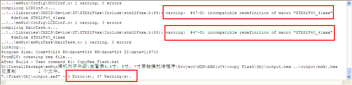

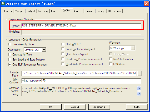

近期在升级V5开发板例程,本想让这些例程兼容当前常用的MDK版本,但是发现如下的问题:
1. 这里我们使用STM32F40_41xxx时:
测试发现4.54,5.10都没有问题,而5.01有问题,提示如下警告
2. 这里我们使用STM32F40XX时,发现4.54和5.01没有问题,而5.10有问题。
3. 其实使用MDK5.XX以后的版本,用户不需要写上面的预定义,因为在选择相应器件以后,
    编译器已经将相应的头文件加入了。
90
108
108

发表于 2018-9-29 14:08:58 | 显示全部楼层
让我续貂一下:
根据我再三测试,还发现:
用4.72版本,会出这种情况;4.74则没有。而且4.72新建、编译出错的工程,用4.74编译也会警告;而4.74新建、编译的工程,即使不改设置,用4.72编译也不会警告。
