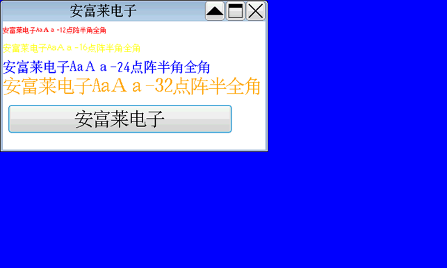

1、对于不习惯前面章节讲解的XBF格式和SIF格式的Unicode编码全字库的用户来说,使用GB2312编码是很好的选择,很适合初学者,汉字操作方式与大家使用裸机代码(没有使用GUI)时是一样的。
2、GB2312编码的全字库文件可以存到任何外部存储介质中。本章节配套例子是将其存储到SPI Flash里面了。
3、使用GB2312编码也是有缺点的,相比前面章节使用FontCvt生成的XBF格式和SIF格式全字库,GB2312编码全字库不支持抗锯齿效果,且仅支持等宽字体(仅支持等宽是因为当前新字体的创建方法不支持非等宽字体)。

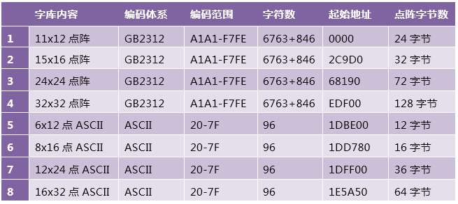

25.2 GB2312编码全字库说明
    本章节配套例子使用的字库是从字库芯片提取出来的,下面是点阵字库相关信息,仅列出了要用到的点阵字符:
了解了点阵字体的相关信息后,剩下就是寻址算法了。
    汉字点阵在汉字库中的地址计算:
    汉字库种类繁多,但都是按照区位的顺序排列的。前一个字节为该汉字的区号,后一个字节为该字的位号,位号是该字在该区中的位置。GB2312编码区范围是A1A1到F7FE,一共F7-A1+1 = 87个区,每区有FE-A1+1=94个字符,因此GB2312可以表示87*94=8178个字符。
    计算公式为:(94 *(区号 - 1) + 位号 - 1) * 一个汉字字模占用字节数
    我们在计算机中常用的汉字编码为汉字内码,不是区位码,需要进行转换。因此最终的计算公式为:
    ADDRESS = [(内码1 - 0xa1)* 94 + (内码2 - 0xa1)] *一个汉字字模占用字节数
    (内码1对应区号,内码2对应位号)
     ASCII区,GB2312编码的全角字符区和汉字区的所有字符可以看下这个帖子:http://www.armbbs.cn/forum.php?mod=viewthread&tid=201 ,初学者务必看下,非常有必要。
下面对这8种点阵依次做下说明:
汉字点阵GB2312编码字库地址计算
    GBCode表示汉字内码。
    MSB 表示汉字内码GBCode的高8bits,
    LSB 表示汉字内码GBCode的低8bits。
    Address 表示汉字或ASCII字符点阵在芯片中的字节地址。
    BaseAdd:说明点阵数据在字库中的起始地址。
11*12点阵计算方法:
    BaseAdd=0x0;
    if(MSB >=0xA1 && MSB <= 0Xa9 &&LSB >=0xA1)
             Address =((MSB – 0xA1) * 94 + (LSB – 0xA1))*24+BaseAdd;
    else if(MSB >=0xB0 && MSB <= 0xF7&& LSB >=0xA1)
             Address =((MSB – 0xB0) * 94 + (LSB – 0xA1)+ 846)*24+BaseAdd;
15*16点阵计算方法:
    BaseAdd=0x2C9D0;
        Address =( (MSB - 0xA1) * 94 + (LSB - 0xA1))*32+BaseAdd;
       Address = ((MSB - 0xB0) * 94 + (LSB - 0xA1)+ 846)*32+BaseAdd;
24*24点阵计算方法:
    BaseAdd=0x68190;
    if(MSB >=0xA1 && MSB <= 0Xa9 && LSB >=0xA1)
        Address =( (MSB - 0xA1) * 94 + (LSB - 0xA1))*72+BaseAdd;
    else if(MSB >=0xB0 && MSB <= 0xF7 && LSB >=0xA1)
        Address = ((MSB - 0xB0) * 94 + (LSB - 0xA1)+ 846)*72+BaseAdd;
32*32点阵计算方法:
    BaseAdd=0XEDF00;
        Address =( (MSB - 0xA1) * 94 + (LSB - 0xA1))*128+BaseAdd;
        Address = ((MSB - 0xB0) * 94 + (LSB - 0xA1)+ 846)*128+BaseAdd;
    这四种点阵字体除了每个点阵字符的字节数和起始地址不一样,其余都是一样的。其中第一个if条件语句是判断区号在0xA1到0xA8里面的全角字符区,共846个字符。第二个else if条件语句是判断区号在0xB0到0xF7里面的汉字区,共6763个汉字。

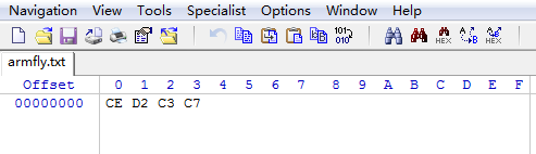

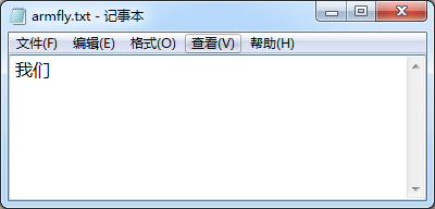

    讲解完编码地址的计算后,再说一个比较重要的知识点,初学者容易在这个问题上面犯迷糊。汉字内码在文件里面存储的时候就是按照高低字节依次存储的,比如汉字“我”的GB2312编码是0xced2,汉字“们”的编码是0xc3c7,现在我们在电脑端新建一个记事本文件,然后将“我们”这两个字写到电脑端的记事本里面,然后保存,文本编码类型选择ANSI即可。
此时将这个文本文件用winhex打开,可以看到,编码数值如下:
跟汉字的编码值对比后发现汉字的编码值存储就是高低字节依次存储的。那么问题来了,一般情况下,使用MCU微控制器的时候都是用的小端模式,即低地址存储低位数据,高地址存储高位数据。现在我们采用如下的程序做简单的测试:
  1. char *ptr = {"我们"};
  2. U16 c1, c2;
  3.
  4. c1 = *(U16 *)ptr;
  5. c2 = *(U16 *)(ptr + 2);
  6. printf("c1 = %x, c2 = %x\\r\\n", c1, c2);
串口打印的输出结果就是 c1 = 0xd2ce , c2 = 0xc7c3。正好与汉字内码的高低字节反过来了,初学者在学习的时候务必要注意这个问题。

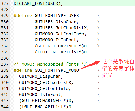

第2步:在GUI_Type.h文件添加一种新的字体类型定义
    新添加的字体类型如下:
        DECLARE_FONT(USER);
        #define GUI_FONTTYPE_USER       \\
                GUIUSER_DispChar,         \\
                GUIUSER_GetCharDistX,    \\
                GUIMONO_GetFontInfo,    \\
                GUIMONO_IsInFont,        \\
                (GUI_GETCHARINFO *)0,    \\
                (tGUI_ENC_APIList*)0
    此定义放在等宽字体定义的前面即可:
    通过这两步就完成移植了,剩下就是如何使用了。不过第2步里面新添加的函数有必要简单的解释一下。

  85.   GUIPROP_AA4_GetCharDistX,         \\
  86.   GUIPROP_AA4_GetFontInfo,          \\
  87.   GUIPROP_AA4_IsInFont,             \\
  88.   (GUI_GETCHARINFO *)0,             \\
  89.   (tGUI_ENC_APIList*)0
  90. /* PROP_AA4_EXT: Proportional, antialiased fonts, 4bpp, extended font information */
  91. #define GUI_FONTTYPE_PROP_AA4_EXT   \\
  92.   GUIPROP_AA4_EXT_DispChar,         \\
  93.   GUIPROP_EXT_GetCharDistX,         \\
  94.   GUIPROP_EXT_GetFontInfo,          \\
  95.   GUIPROP_EXT_IsInFont,             \\
  96.   GUIPROP_EXT_GetCharInfo,          \\
  97.   &GUI_ENC_APIList_EXT
  98. /* PROP_AA4: Proportional, antialiased fonts, 4bpp, SJIS encoding */
  99. #define GUI_FONTTYPE_PROP_AA4_SJIS  \\
  100.   GUIPROP_AA4_DispChar,             \\
  101.   GUIPROP_AA4_GetCharDistX,         \\
  102.   GUIPROP_AA4_GetFontInfo,          \\
  103.   GUIPROP_AA4_IsInFont,             \\
  104.   (GUI_GETCHARINFO *)0,             \\
  105.   &GUI_ENC_APIList_SJIS
关于移植部分就给大家讲解这么多,下面对这几个移植的文件简单的说说。

 楼主| 发表于 2017-1-22 15:46:09 | 显示全部楼层
25.4移植文件简易说明
25.4.1   文件GUICharPEx.c
    此文件主要是实现了新定义字体里面的API函数GUIUSER_DispChar和GUIUSER_GetCharDistX,其实这两个函数是由UCGUI3.98源码里面的文件GUICharP.c修改而来。关于这两个函数暂不做讲解,用户使用的时候也不需要对这两个函数做修改,接下来重点看函数:
          static voidGUI_GetDataFromMemory(const GUI_FONT_PROP GUI_UNI_PTR *pProp, U16P c)
的实现,这个函数是需要用户去实现的,根据使用的外部存储器和汉字库地址实现点阵数据的读取。下面是根据25.2小节的说明,实现从SPI Flash里面读取点阵数据:

汉字和ASCII点阵数据的起始地址计算公式就是前面25.2小节讲解的内容,只是都合并成一个公式来实现了。

 楼主| 发表于 2017-1-22 15:52:45 | 显示全部楼层
25.6   实验例程说明(RTOS)
配套例子:
    V6-532_STemWin实验_全字库实现,GB2312编码(RTOS)
实验目的:
    1.     学习emWin的GB2312编码全字库的使用方法。
实验内容:
    3.     各个任务实现的功能如下:
              App Task UserIF  任务:按键消息处理。
              App Task COM   任务:暂未使用。
        App Task GUI    任务:GUI任务。
支持点阵:
    1.     支持12点阵,16点阵,24点阵以及32点阵汉字。
    2.     6X12点阵的ASCII,8X16点阵的ASCII,12X24点阵的ASCII,16X32点阵的ASCII
字库存储方式:
    1.     字库存储到SPI FLASH里面。
实验步骤:
    1.     将字库文件font.bin放到SD卡根目录中,系统上电后会将其加载到SPI FLASH里面。
    2.     板子上电后会有一个加载进度指示,存储到SPI FLASH成功后会显示一个对话框。
实验注意:
    1.     实验所需的字库文件font.bin已经存储到本工程的Doc文件夹下,使用此例子前,请务必将这个文件存储到SD卡根目录中,并将SD卡插到开发板上面。

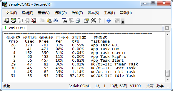

μCOS-III任务调试信息(按K1按键,串口打印):
STemWin界面显示效果:
    800*480分辨率界面效果。
STemWin动态内存配置:
    GUIConf.c文件中的配置如下:
  2. #if EX_SRAM
  4. #else

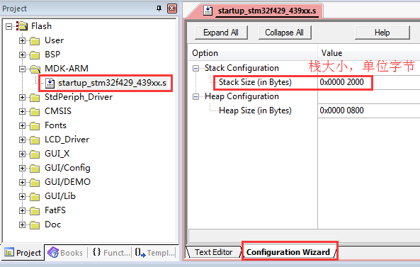

系统栈大小分配:
μCOS-III初始化:

25.7 实验例程说明(裸机)
配套例子:
     V6-533_STemWin实验_全字库实现,GB2312编码(裸机)
实验目的:
支持点阵:
字库存储方式:
实验步骤:
实验注意:
STemWin界面显示效果:
    800*480分辨率界面效果。
STemWin动态内存配置:
    GUIConf.c文件中的配置如下:
  2. #if EX_SRAM
  4. #else
  6. #endif

程序设计:
栈大小分配:
    栈大小的单位是字节,那么这里配置的系统栈大小就是8192字节。
主函数初始化:

  14. static const GUI_WIDGET_CREATE_INFO _aDialogCreate[] = {
  15.     { FRAMEWIN_CreateIndirect,  "安富莱电子",     0,          0,  0,  480, 272,FRAMEWIN_CF_MOVEABLE, 0},
  16.      { BUTTON_CreateIndirect,    "安富莱电子",     GUI_ID_BUTTON0,  10, 150, 400, 50, 0, 0},
  17.     { TEXT_CreateIndirect,      "安富莱电子AaAa-12点阵半角全角",   GUI_ID_TEXT0,   0, 10, 480, 33, 0,0},
  18.     { TEXT_CreateIndirect,      "安富莱电子AaAa-16点阵半角全角",   GUI_ID_TEXT1,   0, 40, 480, 33, 0,0},
  19.     { TEXT_CreateIndirect,      "安富莱电子AaAa-24点阵半角全角",   GUI_ID_TEXT2,   0, 70, 480, 72, 0,0},
  20.      { TEXT_CreateIndirect,      "安富莱电子AaAa-32点阵半全角",     GUI_ID_TEXT3,   0, 100, 480, 72, 0,0},
  21. };

  49.     FRAMEWIN_SetFont(hWin,&GUI_FontHZ24);
  50.     FRAMEWIN_SetTextAlign(hWin,GUI_TA_VCENTER|GUI_TA_CENTER);
  51.     FRAMEWIN_AddCloseButton(hWin, FRAMEWIN_BUTTON_RIGHT, 0);
  52.     FRAMEWIN_AddMaxButton(hWin, FRAMEWIN_BUTTON_RIGHT, 1);
  53.     FRAMEWIN_AddMinButton(hWin, FRAMEWIN_BUTTON_RIGHT, 2);
  54.     FRAMEWIN_SetTitleHeight(hWin,35);
  55.
  56.     //
  57.     //GUI_ID_BUTTON0
  58.     //
  59.     BUTTON_SetFont(WM_GetDialogItem(hWin,GUI_ID_BUTTON0),&GUI_FontHZ32);
  60.
  61.     //
  62.     //GUI_ID_TEXT0
  63.     //
  64.      TEXT_SetTextColor(WM_GetDialogItem(hWin,GUI_ID_TEXT0), GUI_RED);
  65.     TEXT_SetFont(WM_GetDialogItem(hWin,GUI_ID_TEXT0),&GUI_FontHZ12);
  66.      TEXT_SetTextColor(WM_GetDialogItem(hWin,GUI_ID_TEXT1), GUI_YELLOW);
  67.      TEXT_SetFont(WM_GetDialogItem(hWin,GUI_ID_TEXT1),&GUI_FontHZ16);
  68.      TEXT_SetTextColor(WM_GetDialogItem(hWin,GUI_ID_TEXT2), GUI_BLUE);
  69.      TEXT_SetFont(WM_GetDialogItem(hWin,GUI_ID_TEXT2),&GUI_FontHZ24);
  70.      TEXT_SetTextColor(WM_GetDialogItem(hWin,GUI_ID_TEXT3), GUI_ORANGE);
  71.      TEXT_SetFont(WM_GetDialogItem(hWin,GUI_ID_TEXT3),&GUI_FontHZ32);
  72. }
