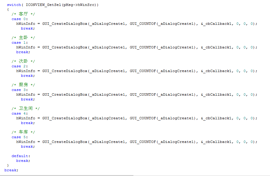

 楼主| 发表于 2017-2-14 22:33:36 | 显示全部楼层
eric2013:
子窗口是如何 QQ图片20170214223532.png 调用的,发这部分的代码看下。
file:///C:\\Users\\asus\\AppData\\Roaming\\Tencent\\Users\\1425146065\\QQ\\WinTemp\\RichOle\\}%KOSZXTCLGWF%_37`1UW{H.png
砥砺前行,大道自成
 楼主| 发表于 2017-2-14 22:34:41 | 显示全部楼层
回 11涛神11 的帖子
11涛神11: (2017-02-14 22:33)
在主窗口的回调函数确定选择的ICONVIEW控件,然后进入子窗口
115778
发表于 2017-2-15 00:14:41 | 显示全部楼层
回 11涛神11 的帖子
11涛神11:在主窗口的回调函数确定选择的ICONVIEW控件,然后进入子窗口 (2017-02-14 22:34)
这部分没问题的。

 楼主| 发表于 2017-2-15 10:33:45 | 显示全部楼层
eric2013:
这部分没问题的。

这是我的主任务函数,在while(1)中更新子窗口的控件,然后一旦退出子窗口后,子窗口的句柄就无效了,TEXT_SetText()函数的参数就错误了
115778
发表于 2017-2-16 01:39:36 | 显示全部楼层
回 11涛神11 的帖子
11涛神11:void MainTask()
    u8 i;
    CPU_SR_ALLOC();
....... (2017-02-15 10:33)
更新TEXT不要放在主函数里面,你的大while循环里面最好仅放一个GUI_Delay就好了,
你需把下面这些更新放在窗口的回调函数里面实现就行,需要定时更新的话,使用emWIn支持的定时器功能即可。
