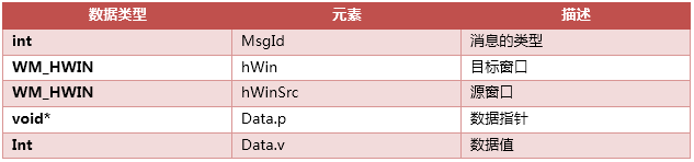

36.3 消息结构
    回调函数被调用时,它会收到以其pMsg参数指定的消息。此消息实际上是一个WM_MESSAGE数据结构,其元素定义如下。

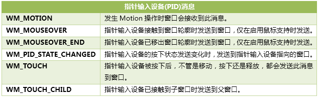

36.4  消息类型
    STemWin支持的消息类型主要分为以下三类(STemWin5.32支持的类型
系统定义的消息类型:
指针输入设备(PID)消息类型:
通知代码类型:
用户定义消息类型:

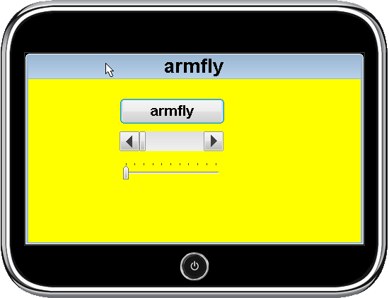

36.5 系统类型消息实例
    下面我们通过一个具体的实例来讲解系统消息类型,这里我们通过前面章节讲的GUIBuilder5.32创建一个如下的对话框,并对其做了简单的修改,方便作为实例进行说明(关于对话框的内容会在后面的教程跟大家详细讲解,这里重点看系统类消息)。
显示效果如下(分辨率为480*272):
创建立以后生成的代码如下(重点看系统消息部分,可以直接将代码复制到模拟器或者开发板上面运行

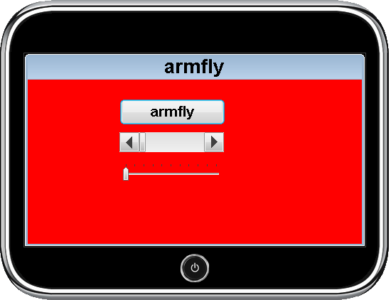

 楼主| 发表于 2017-2-16 16:54:49 | 显示全部楼层
36.6  指针输入设备(PID)类型消息实例
    基于上面36.5小节的例子,实现PID类型消息WM_MOUSEOVER,代码如下(可以直接将代码复制到模拟器或者开发板上面运行):

重点看对话框回调函数_cbDialog中指针输入设备类型消息WM_MOUSEOVER的实现:
1.     定义一个数组,里面有三种颜色,定义一个变量,用于三种颜色的切换。
2.     在WM_PAINT消息中实现重绘,主要用于实现对话框客户区的颜色重绘。背景颜色的初始值_acColor[ucBackColor],变量ucBackColor已经在WM_INIT_DIALOG消息里面进行了初始化,首次显示是蓝色。
3.     这里加入了消息WM_MOUSEOVER,如果鼠标功能已经使能,当鼠标箭头接触到窗口时将触发窗口回调函数里面的这个消息。在这个消息里面切换对话框的背景色变量,然后调用 函数WM_InvalidateWindow将对话框进行无效化,从而会触发窗口管理器去执行WM_PAINT消息,这样就实现了对话框背景色的变化。
实例的显示效果如下(分辨率480*272):
PID类型的其它消息,后面章节用到的时候再给大家讲解。

重点看对话框回调函数_cbDialog中按钮的WM_NOTIFICATION_CLICKED消息实现:
3.     用户点击了按钮后,在这个消息里面切换对话框的背景色变量,然后调用函数WM_InvalidateWindow将对话框进行无效化,从而会触发窗口管理器去执行WM_PAINT消息,这样就实现了对话框背景色的变化。
实例的显示效果如下(分辨率为480*272):
更多通知类消息会在后面控件类章节中进行讲解。
