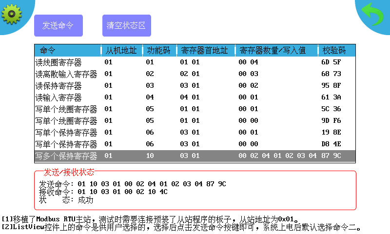

[emWin] F429综合Demo之移植了Modbus的485总线界面设计,发张效果图
115728
发表于 2017-2-20 10:11:33 | 显示全部楼层 |阅读模式
移植了Modbus RTU主站,协议采用我们自己编写的
