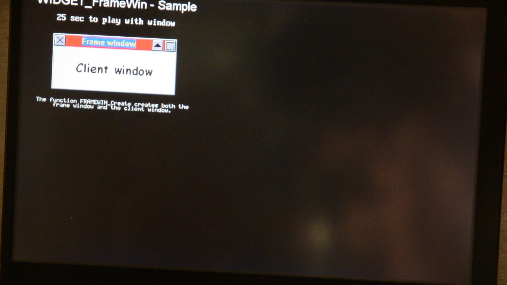

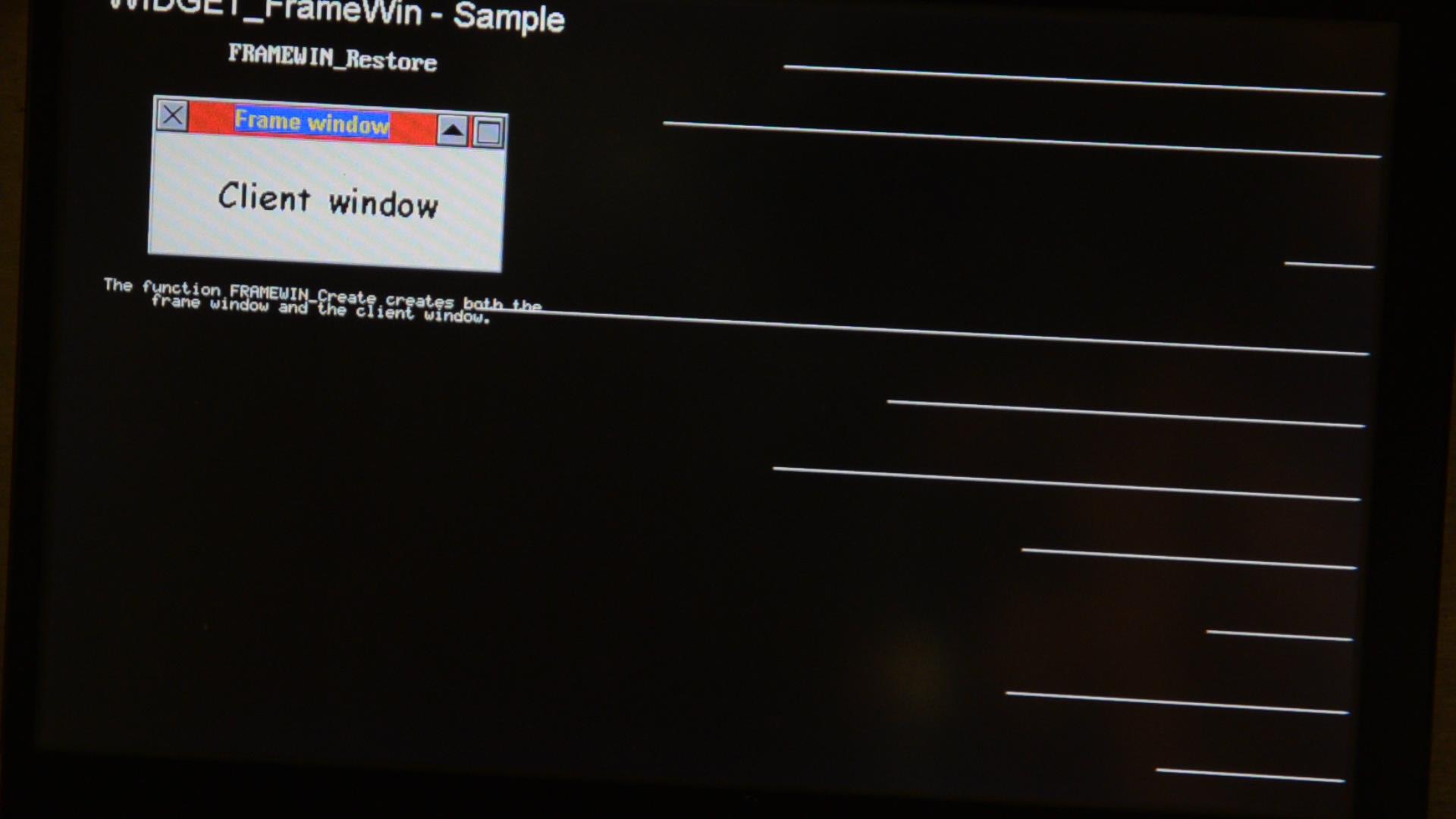

RA8875,跑示例,显示异常,如下图。
还有就是读内存,全是0,
u16 RA8875_GetPixel(u16 X,u16 Y)
u16 RGB;
RA8875_WAITSTATUS();
Memory_read_Coordinate(X,Y);
WriteCommand(0x02);
RGB = RA8875_RAM;
Bus_Delay(10);
RGB = RA8875_RAM;
return RGB;
FSMC调了也不用。

中间有条线
中间有条线

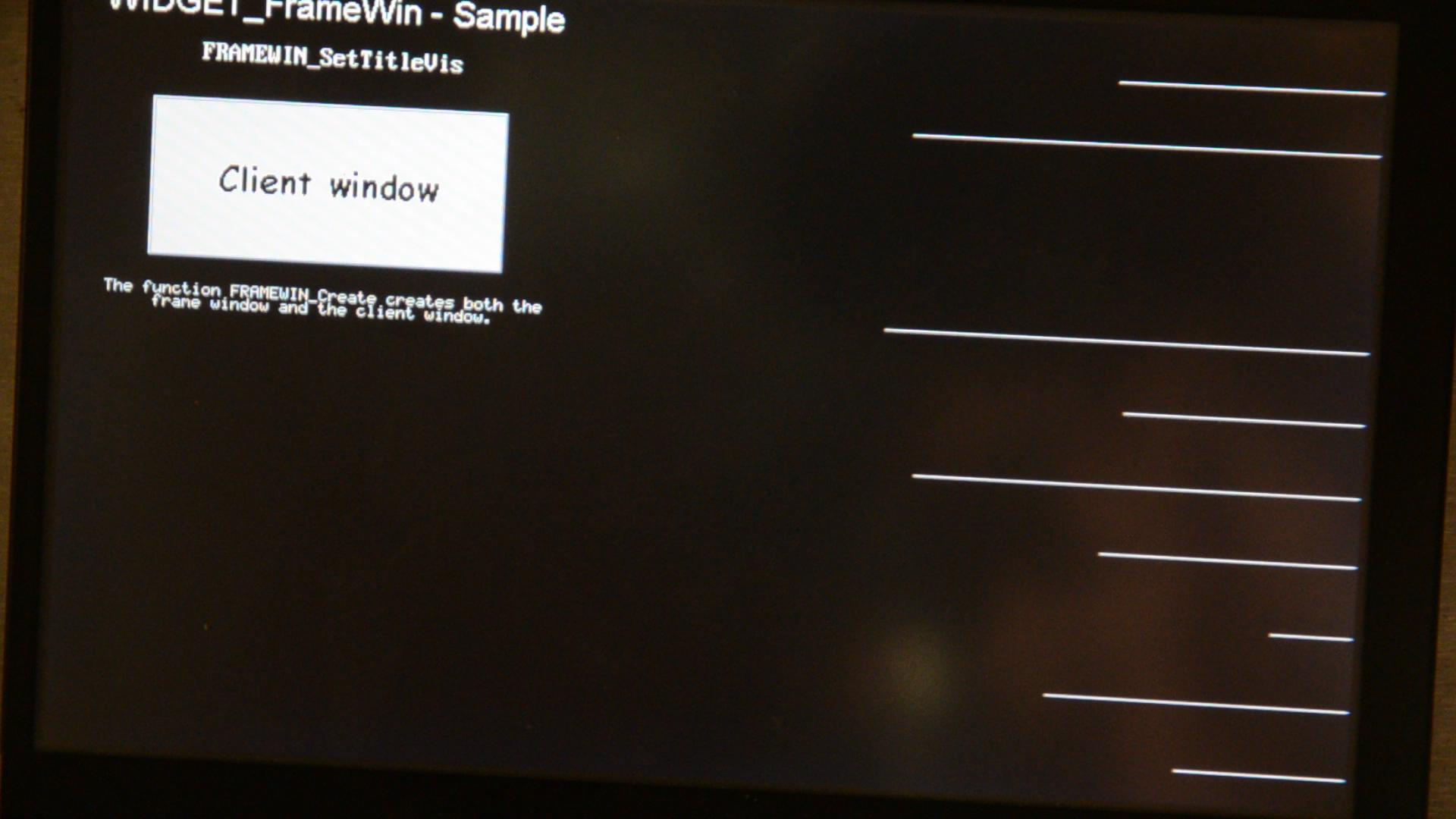

好多条
好多条

发表于 2014-3-7 10:20:47 | 显示全部楼层
首先感谢楼主发这个帖子,发现论坛也可以这么发图片。
你可以先把触摸功能关闭了试试看,因为在使用RA8875的情况下,刷屏和触摸操作都需要使用FSMC通讯,也就是说有冲突

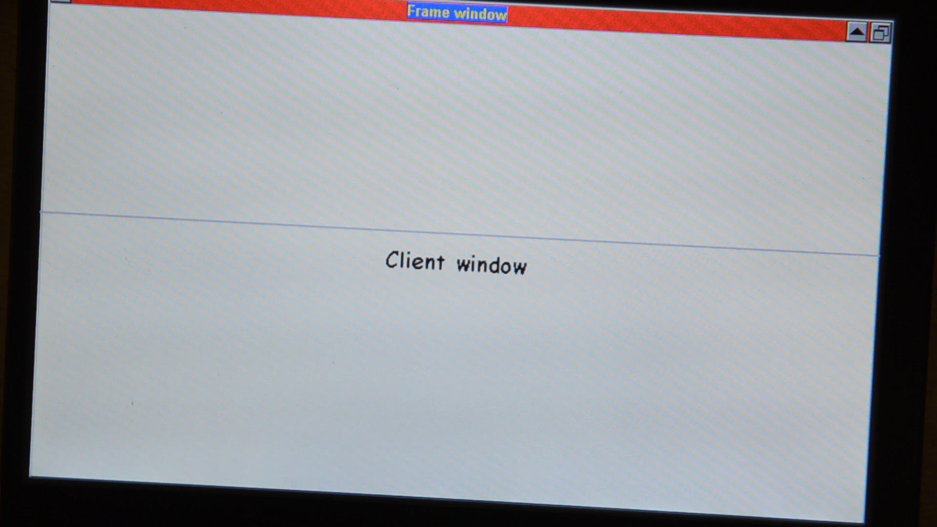

点小图就成这样了。
发表于 2014-3-7 13:02:59 | 显示全部楼层
回 physh 的帖子
physh:点小图就成这样了。 (2014-03-07 12:39)
小图是在哪里点击的,能发个截图不,感谢

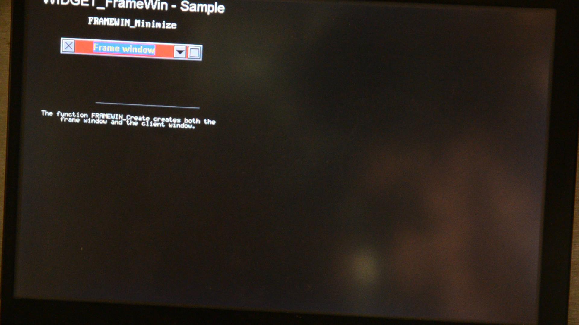

 楼主| 发表于 2014-3-8 12:54:16 | 显示全部楼层
仔细想了想,应该不是触摸中断与FSMC冲突引起的,触摸是轮询方式,没用硬件中断,而且是跑的例程,没有触摸。不用UCGUI,用RA8875硬件画图正常。应该是UCGUI设置问题吧,我用的是外部的RAM。本人认为。还有一个安富莱的图片放大的例程,在我这跑,只有显示屏的上半部显示,下半部黑屏。
发表于 2014-3-8 14:09:47 | 显示全部楼层
回 physh 的帖子
physh:仔细想了想,应该不是触摸中断与FSMC冲突引起的,触摸是轮询方式,没用硬件中断,而且是跑的例程,没有触摸。不用UCGUI,用RA8875硬件画图正常。应该是UCGUI设置问题吧,我用的是外部的RAM。本人认为。还有一个安富莱的图片放大的例程,在我这跑,只有显示屏的上半部显示,下半部 .. (2014-03-08 12:54)
降低下FSMC的速度试试
