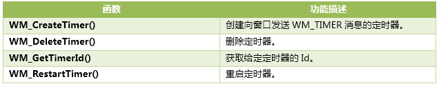

39.2定时器功能介绍
        STemWin中有四个定时器相关的API函数供用户调用。
这四个函数都是简单易用,不过使用时有些问题还是要注意下,要不无法正确启动,初学者也是经常在这几个点犯错误,导致配置了定时器,却没有效果。

2、void WM_DeleteTimer(WM_HTIMERhTimer)
        此函数用于定时器删除,参数是定时器句柄(即调用函数WM_CreateTimer的返回值)。
3、intWM_GetTimerId(WM_HTIMER hTimer);
        此函数用于获得定时器ID,参数是定时器句柄(即调用函数WM_CreateTimer的返回值)。
4、voidWM_RestartTimer(WM_HTIMER hTimer, int Period)
        此函数用于重启定时器。
        第1个参数是定时器句柄,即调用函数WM_CreateTimer的返回值。
        第2个参数是重新配置定时器的溢出时间。

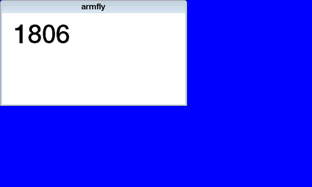

39.3桌面窗口上使用定时器实例
        这个Demo主要是实现每隔1000ms改变一次桌面窗口的颜色,源代码如下(可以将其直接的复制到开发板或者模拟器上面运行)。

1.     定义一个数组,里面有三种颜色,再定义一个变量,用于三种颜色的切换。
2.     桌面窗口回调函数的重绘消息,每执行一次更新一次背景色。
3.     定时器消息,这里要特别注意,如果想要定时器周期性执行,而不是只执行一次,必须得调用重启定时器函数WM_RestartTimer()。在这个消息里面将桌面窗口无效,从而会触发窗口管理器去执行WM_PAINT消息,这样就实现了定时修改桌面窗口背景色。
4.     设置桌面窗口的回调函数。
5.     创建定时器函数,溢出时间是1000ms。
这个Demo的实际显示效果如下:

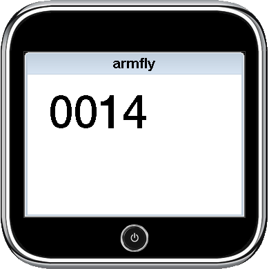

39.4 对话框上使用定时器实例
        这个Demo的主要功能是在对话框上面实现一个计数功能,每100ms更新一次,下面是源码(可以将其直接的复制到开发板或者模拟器上面运行

1.     定时器消息,在定时器消息中实现文件控件计数值的更新,每次计数值加1。
2.     给对话框创建一个定时器,特别注意,这里需要获取对话框中客户区窗口的句柄才可以使用。
这个例子的实际显示效果如下:

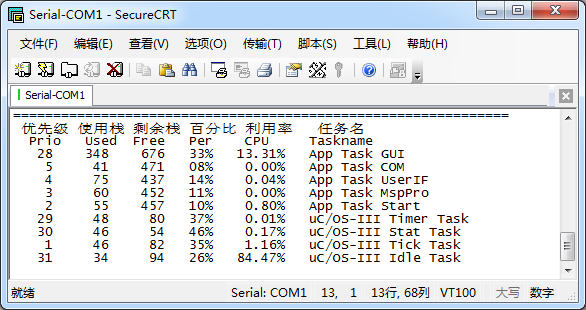

              App Task UserIF  任务:按键消息处理。
              App Task COM   任务:暂未使用。
              App Task GUI    任务:GUI任务。
μCOS-III任务调试信息(按K1按键,串口打印):

 楼主| 发表于 2017-2-20 17:11:18 | 显示全部楼层
39.6 实验例程说明(裸机)
配套例子:
        V6-551_STemWin实验_窗口管理器之定时器使用(裸机)
实验目的:
        1.     本实验主要学习窗口管理器之定时器使用方法。
实验内容:
        1.     emWin部分主要实现给对话框创建一个定时器,每100ms更新一次文件控件的计数值。
STemWin界面显示效果:

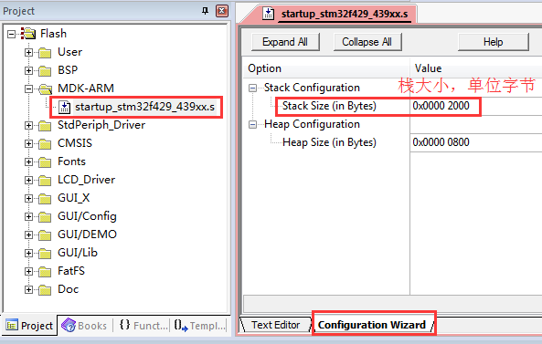

栈大小分配:
        栈大小的单位是字节,那么这里配置的系统栈大小就是8192字节。
主函数初始化:

  93. void MainTask(void)
  94. {
  95.     WM_HWIN hDlg;
  96.      WM_HTIMER hTimer;
  97.
  98.      /* 初始化 */
  99.      GUI_Init();
  100.
  101.      /*
  102.       关于多缓冲和窗口内存设备的设置说明
  103.         1. 使能多缓冲是调用的如下函数,用户要在LCDConf_Lin_Template.c文件中配置了多缓冲,调用此函数才有效:
  104.            WM_MULTIBUF_Enable(1);
  105.         2. 窗口使能使用内存设备是调用函数:WM_SetCreateFlags(WM_CF_MEMDEV);
  106.         3. 如果emWin的配置多缓冲和窗口内存设备都支持,二选一即可,且务必优先选择使用多缓冲,实际使用
  107.            STM32F429BIT6 + 32位SDRAM + RGB565/RGB888平台测试,多缓冲可以有效的降低窗口移动或者滑动时的撕裂
  108.            感,并有效的提高流畅性,通过使能窗口使用内存设备是做不到的。
  109.         4. 所有emWin例子默认是开启三缓冲。
  110.      */
  111.      WM_MULTIBUF_Enable(1);
  112.
  113.      /*
  114.        触摸校准函数默认是注释掉的,电阻屏需要校准,电容屏无需校准。如果用户需要校准电阻屏的话,执行
  115.         此函数即可,会将触摸校准参数保存到EEPROM里面,以后系统上电会自动从EEPROM里面加载。
  116.      */
  117.     //TOUCH_Calibration();
  118.
  119.      /* 设置桌面窗口背景色,此函数支持自动重绘 */
  120.      WM_SetDesktopColor(GUI_BLUE);
  121.
  122.      /* 创建一个对话框 */
  123.     hDlg = GUI_CreateDialogBox(_aDialogCreate, GUI_COUNTOF(_aDialogCreate), &_cbCallback, 0, 0, 0);
  124.      /* 给对话框hDlg创建定时器,溢出时间是100ms */
  125.      hTimer = WM_CreateTimer(WM_GetClientWindow(hDlg), 0, 100, 0);
  126.
  127.      /* 未用到,防止警告 */
  128.      (void)hTimer;
  129.      while(1)
  130.      {
  131.          GUI_Delay(10);
  132.      }
  133. }
努力打造安富莱高质量微信公众号:点击扫描图片关注
