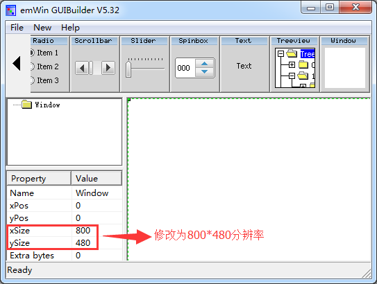

1、找到GUIBuilder后,打开这个软件,并按照如下方式添加一个窗口控件。
2、修改窗口控件的大小为800*480

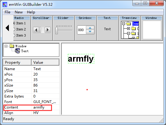

43.3.2   第二步:在对话框上面建立文本控件
        仅显示一个窗口控件的话,内容太少了,我们在上面添加一个文本控件。文本控件的的建立方法和上面窗口控件的建立方法是一样的。文本控件的字体大小和显示内容,大家可以任意设置。
1、添加文本控件。
2、对于添加的文本控件,用户是可以用鼠标任意拖动的,下面设置文本控件的字体,对齐方式,和显示的文本。首先,鼠标左击选中刚刚添加的文件,然后右击鼠标,选择Set font
弹出如下界面,并选择字体GUI_FONT_32B_ASCII,点击OK。
设置字体后文本显示不全,用户可以通过鼠标调整其大小,调整方法如下:先左击选中相应控件,会出现绿色的边框,在边框的地方拖动鼠标即可修改大小
设置好字体以后再设置对齐方式,还是右击鼠标,选择Set text alignment,并选择居中
最后还是右击鼠标,选择Set text,并更改Content为armfly,修改的地方在左下角:
设置好以后,文本控件就算建立完毕。

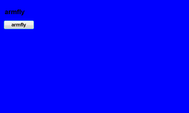

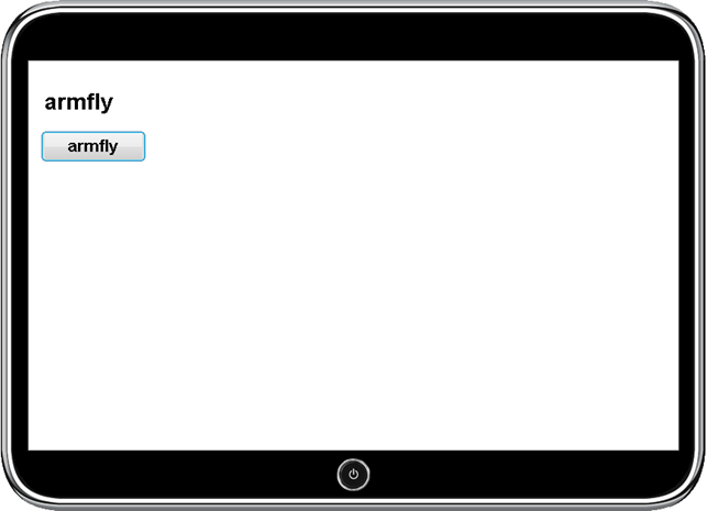

43.3.5   第五步:在模拟器上运行GUIBuilder生成的代码
        在模拟器上面如何演示GUIBuilder生成的代码已经在第6章的6.3小节详细讲述了,这里不再赘述。可以在模拟器上面运行的完整代码如下:

实际显示效果如下,分辨率800*480:
对于这个创建和演示过程,强烈建议初学者实际动手操作。

这个例子重点看对话框资源列表中窗口控件的创建。设置了窗口控件在对话框中起始坐标是(0, 0),长260个像素,高200个像素,Flags标记位设置为0。
实际显示效果如下:

43.5实验例程说明(RTOS)
配套例子:
        V6-552_STemWin实验_Window窗口控件(RTOS)
实验目的:
        1.     本实验主要学习窗口控件的使用。
实验内容:
        3.     各个任务实现的功能如下:
              App Task UserIF  任务:按键消息处理。
              App Task COM   任务:暂未使用。
              App Task GUI    任务:GUI任务。
μCOS-III任务调试信息(按K1按键,串口打印):
STemWin界面显示效果:
        800*480分辨率界面效果。
STemWin动态内存配置:

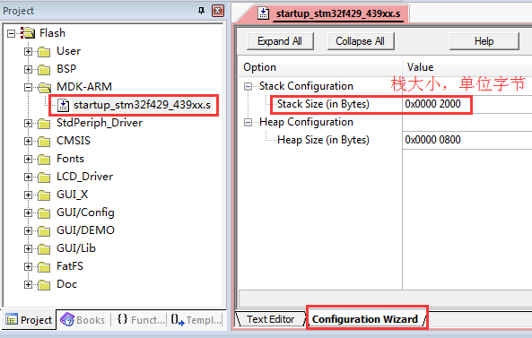

任务栈大小分配:
        μCOS-III任务栈大小在os_cfg.h文件中配置:
      任务栈大小的单位是4字节,那么每个任务的栈大小如下:
App Task Start   任务:2048字节。
       App Task MspPro任务 :2048字节。
       App Task UserIF  任务:2048字节。
       App Task COM   任务:2048字节。
App Task GUI    任务:4096字节。

配套例子:
        V6-553_STemWin实验_Window窗口控件(裸机)
实验目的:
        1.     本实验主要学习窗口控件的使用。
STemWin界面显示效果:
        800*480分辨率界面效果。

栈大小分配:
        栈大小的单位是字节,那么这里配置系统栈大小为8192字节。
主函数初始化:

  2. #include "bsp.h"
  3. /*
  5. *                                        宏定义
  6. *********************************************************************************************************
  7. */
  8. #define ID_WINDOW_0 (GUI_ID_USER + 0x01)
  9. #define ID_TEXT_0   (GUI_ID_USER + 0x02)
  10. #define ID_BUTTON_0 (GUI_ID_USER + 0x03)
  11. /*
  12. *********************************************************************************************************
  13. *                           GUI_WIDGET_CREATE_INFO类型数组
  14. *********************************************************************************************************
  15. */
  16. static const GUI_WIDGET_CREATE_INFO _aDialogCreate[] = {
  17.   { WINDOW_CreateIndirect, "Window", ID_WINDOW_0, 0, 0, 800, 480, 0, 0x0, 0},
  18.   { TEXT_CreateIndirect,   "Text",   ID_TEXT_0,   20, 35, 86, 31, 0, 0x64, 0 },
  19.   { BUTTON_CreateIndirect, "Button", ID_BUTTON_0, 16, 87, 128, 37, 0, 0x0, 0 },
  20. };
  21. /*
  22. *********************************************************************************************************
  23. *    函 数 名: _cbDialog
  24. *    功能说明: 对话框回调函数
  25. *    形    参: pMsg  回调参数
  26. *    返 回 值: 无
  27. *********************************************************************************************************
  28. */
  29. static void _cbDialog(WM_MESSAGE * pMsg)
  30. {
  31.      WM_HWIN hItem;
  32.      int     NCode;
  33.      int     Id;
  34.      switch (pMsg->MsgId)
  35.      {
  36.          case WM_INIT_DIALOG:
  37.
  38.               //
  39.               // 初始化文本控件
  40.               //
  41.               hItem = WM_GetDialogItem(pMsg->hWin, ID_TEXT_0);
  42.               TEXT_SetFont(hItem, GUI_FONT_32B_ASCII);
  43.               TEXT_SetText(hItem, "armfly");
  44.               TEXT_SetTextAlign(hItem, GUI_TA_HCENTER | GUI_TA_VCENTER);
  45.
  46.               //
  47.               // 初始化按钮控件
  48.               //
  49.               hItem = WM_GetDialogItem(pMsg->hWin, ID_BUTTON_0);
  50.               BUTTON_SetFont(hItem, GUI_FONT_24B_ASCII);
  51.               BUTTON_SetText(hItem, "armfly");
  52.               break;
  53.
  54.          case WM_PAINT:
  55.               GUI_SetBkColor(GUI_BLUE);
  56.               GUI_Clear();
  57.               break;
  58.
  59.          case WM_NOTIFY_PARENT:
  60.               Id    = WM_GetId(pMsg->hWinSrc);
  61.               NCode = pMsg->Data.v;
  62.               switch(Id)
  63.               {
  64.                    case ID_BUTTON_0:
  65.                    switch(NCode)
  66.                    {
  67.                        case WM_NOTIFICATION_CLICKED:
  68.                             break;
  69.                        case WM_NOTIFICATION_RELEASED:
  70.                             break;
  71.                    }
  72.                    break;
  73.               }
  74.               break;
  75.          default:
  76.               WM_DefaultProc(pMsg);
  77.               break;
  78.      }
  79. }
  80. /*
