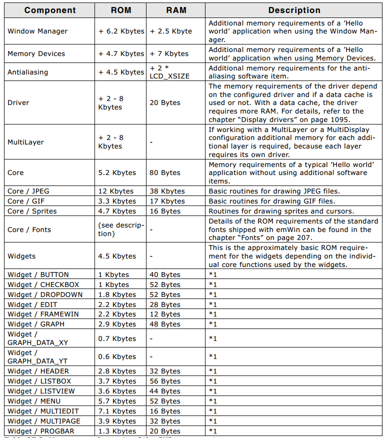

用控件做一个菜单界面会不会比不用控件需要多很多资源?
用过的来说一说^-^?
发表于 2017-3-24 15:54:38 | 显示全部楼层
放心用,占不了多大资源。
