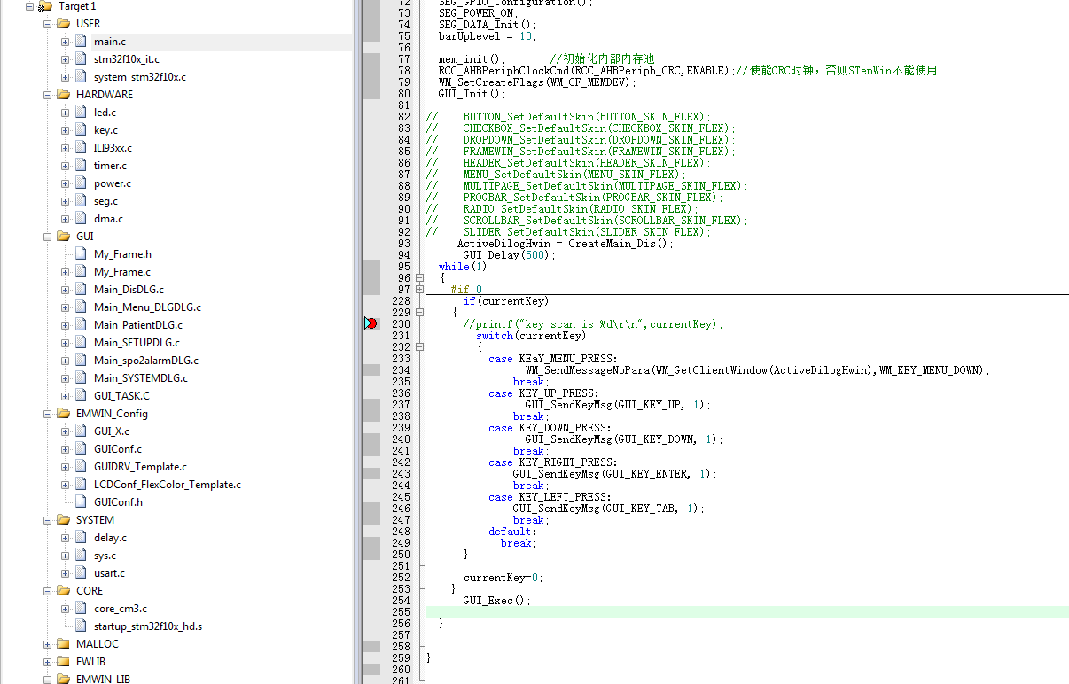

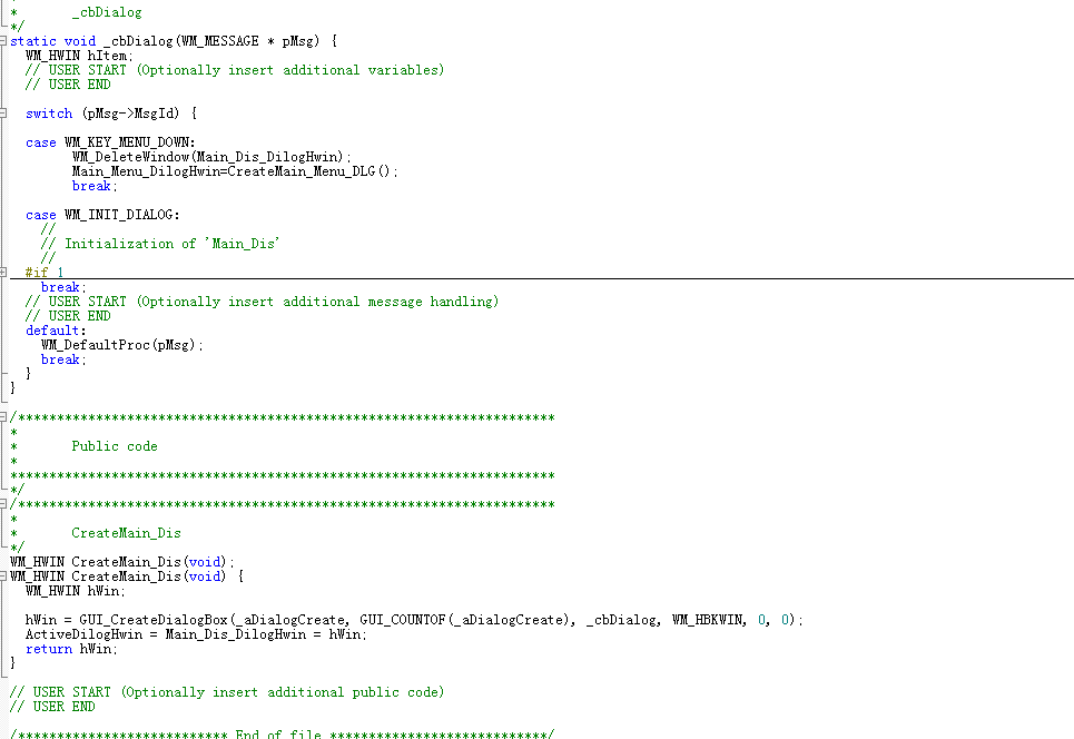

又来麻烦版主大神了。
我是用VCT6,目前就跑了一页界面。使用片内内存,申请了35kb,堆改了800.按道理内存应该够用啊
主函数大循环
内存
窗口回调函数
堆内存改大了也没用
115728
发表于 2017-3-29 09:50:26 | 显示全部楼层
仅看你的代码没什么问题,查一下,是不是调用了GUI_Init函数后就硬件异常了。

 楼主| 发表于 2017-3-29 10:00:25 | 显示全部楼层
没有,第一个窗口已经显示完了,进入主循环后才进入错误。心累。

发表于 2017-3-29 11:17:03 | 显示全部楼层
0x800=2k堆栈空间跑GUI真心不够,20K也不嫌多。

 楼主| 发表于 2017-3-29 11:28:35 | 显示全部楼层
应该不是这里的问题,跑DEMO  800已经足够了,而且是循环几次后直接卡死,都不好找原因

115728
发表于 2017-3-30 09:27:46 | 显示全部楼层
回 邵少少 的帖子
邵少少:应该不是这里的问题,跑DEMO  800已经足够了,而且是循环几次后直接卡死,都不好找原因 (2017-03-29 11:29)
大while循环里面仅做一个GUI_Delay看看。
