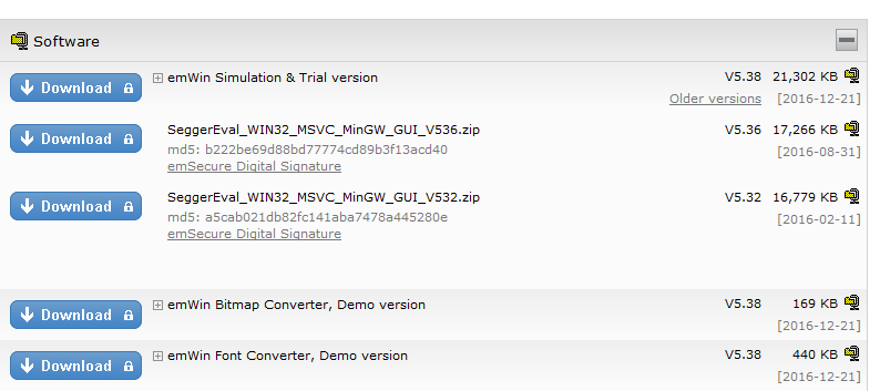

发表于 2017-3-29 11:13:56 | 显示全部楼层 |阅读模式
官网下载地址
官网下载地址
选择第一项

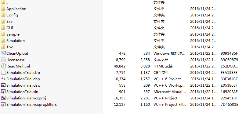

下载到的包
下载好文件
下载好文件
解压包
解压后
解压后
emwin lib文件所在路径
lib文件所在目录
lib文件所在目录

发表于 2017-3-29 11:28:29 | 显示全部楼层
你下载的这个是模拟器的,用于电脑端的库。芯片端的要从ST官网下载。

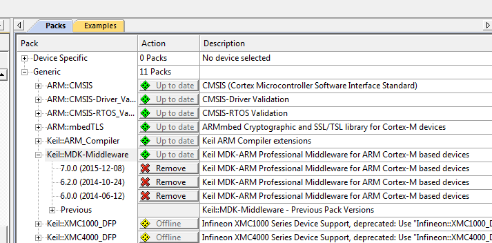

 楼主| 发表于 2017-3-29 14:22:04 | 显示全部楼层
eric2013:ST官网最新的是5.32。MDK里面最新的是5.36。 (2017-03-29 11:46)
恩,刚下载来看了下,ST得确实是5.32了!是我记错了!但是KEIL中如何确定呢,我pack installer
中升级到了7.0.0了,这个从时间上看,看着就不像啊?但是也不能升级

 楼主| 发表于 2017-3-29 15:58:20 | 显示全部楼层
原来一般都不使用pack installer更新,而是自己下载pake包来更新!下面是下载地址!
http://www.keil.com/dd2/Pack/#/eula-container
在KEIL一栏中找到
Middleware for Keil MDK-Professional and MDK-Plus
下载即可
下载完直接运行,重启pack installer即可看到已经更新!
