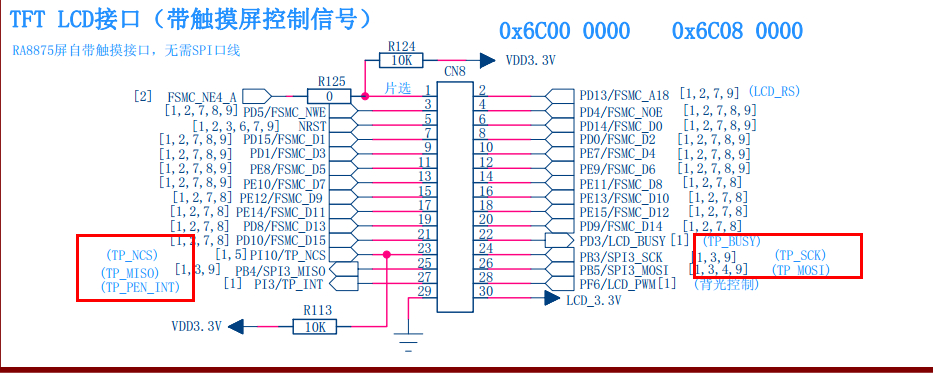

1.”RA8875内置触摸屏接口,因此直接通过FSMC访问RA8875相关寄存器即可。“
    所以那个LCD模块,的SPI接口就都不用接咧?

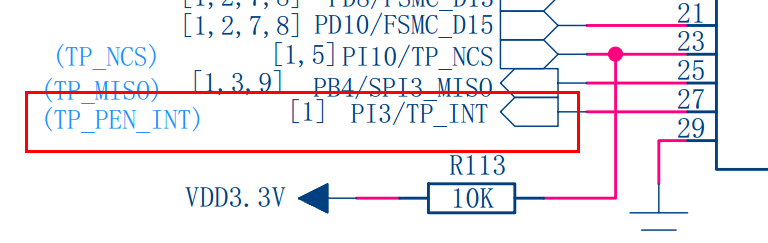

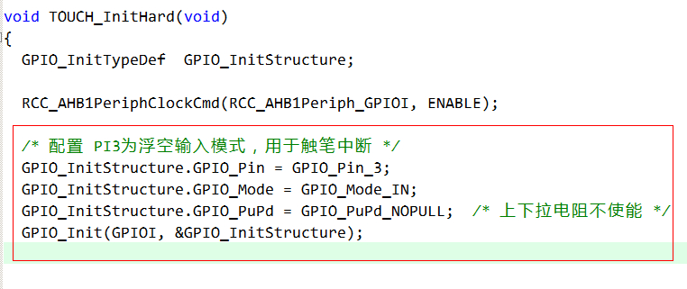

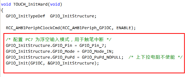

2.关于触摸,我在包括V5的板子和x3的板子的历程上,
在TOUCH_InitHard这个函数都看到了,下面这个PI3的初始化,
有啥玄机么?是不是以前你用INT引脚来检测触摸,然后发现不是很好用,这里留着待观察捏?
然后我还有一点疑问,你经常说RA8875使用中断搭配emwin不是很好。
这里的“中断”是说,不用接板子上的 LCD模块上的int引脚,使用轮询寄存器的模式是不?

发表于 2014-3-24 16:24:15 | 显示全部楼层
1. 是的,以前3.0的屏用的触摸芯片XPT2046用这个SPI接口了。
2. 发现有时候不是很好用,搭配emWin的话推荐查询的方式,消耗不了多少资源。
