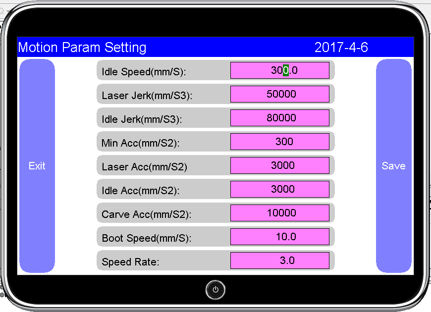

请教一下,图片中edit控件光标下那个字符的颜色变成绿色是怎么实现的?

这个有API可以设置的。

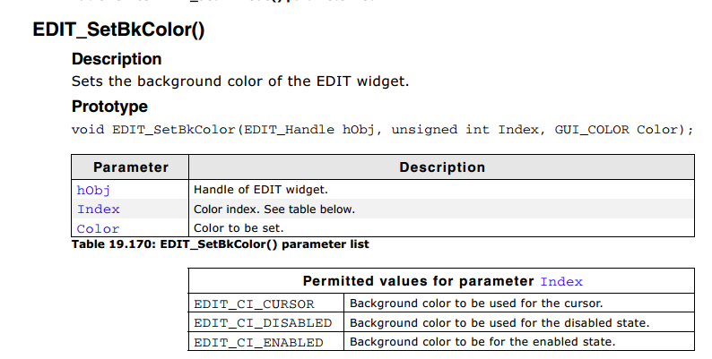

是EDIT_SetBkColor(EDIT_Handle hObj, unsigned int Index, GUI_COLOR Color);这个函数吗?
手册上这个函数第二个形参只有两种选择EDIT_CI_DISABLED和EDIT_CI_ENABLED

你用的版本是不是低了下,看我的这个

你用的版本是不是低了下,看我的这个
现在用的emwin5.30,哪个版本才有这个功能?
