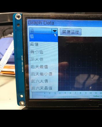

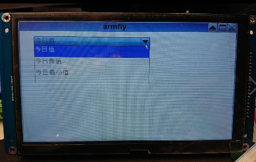

发表于 2019-4-17 21:45:34 | 显示全部楼层
Hi 版主,我參考 第22章 C 文件格式的汉字生成和实现(Unicode编码)
但再使用DROPDOWN時,怪怪的,如下
                hItem = WM_GetDialogItem(hWin, ID_DROPDOWN_0);
                DROPDOWN_SetFont(hItem, &GUI_FontToday_avg30);
                DROPDOWN_AddString(hItem, "今日平均值");
                DROPDOWN_SetFont(hItem, &GUI_FontToday_max30);
                DROPDOWN_AddString(hItem, "今日最大值");
                DROPDOWN_SetFont(hItem, &GUI_FontToday_min30);
                DROPDOWN_AddString(hItem, "今日最小值");
                DROPDOWN_SetFont(hItem, &GUI_FontThreeday_avg30);
                DROPDOWN_AddString(hItem, "前三天平均值");
                DROPDOWN_SetFont(hItem, &GUI_FontThreeday_max30);
                DROPDOWN_AddString(hItem, "前三天最大值");
                DROPDOWN_SetFont(hItem, &GUI_FontThreeday_min30);
                DROPDOWN_AddString(hItem, "前三天最小值");
                DROPDOWN_SetFont(hItem, &GUI_FontSixday_avg30);
                DROPDOWN_AddString(hItem, "前六天平均值");
                DROPDOWN_SetFont(hItem, &GUI_FontSixday_max30);
                DROPDOWN_AddString(hItem, "前六天最大值");
                DROPDOWN_SetFont(hItem, &GUI_FontSixday_min30);
                DROPDOWN_AddString(hItem, "前六天最小值");
                DROPDOWN_SetItemSpacing(hItem, 15);
                DROPDOWN_SetSel(hItem, 0);
當只有放一個名稱的時候,正常
第二個後 就不正常了,有解嗎?
謝謝

发表于 2019-4-18 11:26:24 | 显示全部楼层
Hi,版主
你能模擬看看,就會發現,怪怪的
Sixday_min30.c (10.58 KB, 下载次数: 17)
Sixday_max30.c (10.58 KB, 下载次数: 10)
Sixday_avg30.c (10.58 KB, 下载次数: 11)
Threeday_min30.c (10.65 KB, 下载次数: 11)
Threeday_max30.c (10.65 KB, 下载次数: 14)
Threeday_avg30.c (10.65 KB, 下载次数: 15)
Today_min30.c (9.22 KB, 下载次数: 7)
Today_max30.c (9.22 KB, 下载次数: 7)
Today_avg30.c (9.22 KB, 下载次数: 9)
謝謝
補充一下 ,你必須要試2個以上 才會不正常!
一個都時候是正常的,兩個以上的中文選項,會出現異常
謝謝

发表于 2019-4-18 19:24:45 | 显示全部楼层
eric2013 发表于 2019-4-18 19:01
发个模拟器上面能测试的程序,我试试。
Test.c (25.82 KB, 下载次数: 13)
這兩個
                DROPDOWN_SetFont(WM_GetDialogItem(hWin, GUI_ID_DROPDOWN0), Fonts[0]);
                DROPDOWN_AddString(WM_GetDialogItem(hWin, GUI_ID_DROPDOWN0), Name[0]);
Fonts[0] 跟 Name[0] 為 繁體中文
Fonts[1] 跟 Name[1] 為 簡體中文
Fonts[2] 跟 Name[2] 為 英文
由於字的關係 0跟1是呈現一樣
英文 為正常
ps 電腦模擬的,連中文都不會顯示....如圖
但單晶片上可以顯示中文但是錯誤的,如圖
正確的應該為
今日平均值
今日最大值
今日最小值
麻煩版主了,謝謝
