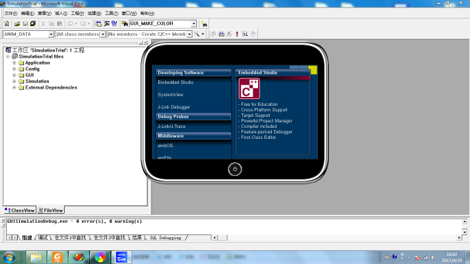

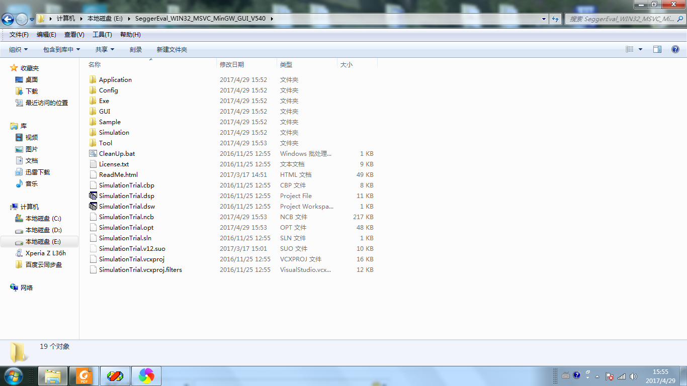

     在使用VC++6.0 加载 emWin v5.40 时,出现Sample文件夹加载不了,但能运行官方默认例程。大家知道什么问题吗? 谢谢!
发表于 2017-4-29 16:14:00 | 显示全部楼层
从emWin5.36模拟器开始,官方已经删掉所有Sample文件夹了,不能加载的话就需要那个例子单独添加验证吧。
