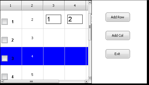

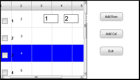

在当前窗口创建一个listview工具,然后想在第一列的每一行创建一个CheckBox工具,每一列的第一行创建一个edit工具,当增加行和列超出屏幕后,滑动滚动条发现CheckBox和edit并没有随着行和列的增加而增加,而且滑动水平滚动条时,发现小工具的位置也不随着列变,想问一下CheckBox和edit怎么能固定到列和行上呢?或者有什么其他的办法能实现呢? 附上简易代码,有了解的麻烦帮忙看下
正常显示的时候
正常显示的时候
滑动水平滚动条后
滑动水平滚动条后
正常显示的时候                                                                                                              滑动水平滚动条后小工具出现在列表上错位的情况

发表于 2017-6-5 10:58:57 | 显示全部楼层
将checkbox和edit的父窗口设置为listview,看看有没有效果。
不行的话,再尝试函数LISTVIEW_SetOwnerDraw,
别的办法暂时想不到了。

 楼主| 发表于 2017-6-5 11:17:22 | 显示全部楼层
eric2013:将checkbox和edit的父窗口设置为listview,看看有没有效果。
别的办法暂时想不到了。 (2017-06-05 10:58)
谢谢,这两个方法都已经试过了,都实现不了
