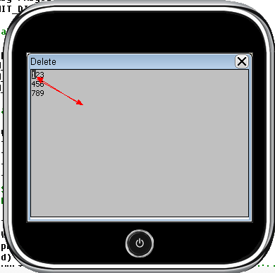

有办法让multiedit的光标不显示么?每次进入都在第一个字上显示一个黑框框,很影响观感啊!
(如图中箭头所示)
发表于 2017-6-22 14:50:42 | 显示全部楼层
通过函数 WM_DisableWindow 禁止多行文本控件即可,此时就看不到光标了,
但是仍然可以操作多行文本控件添加或删除字符。 或者通过函数 MULTIEDIT_SetFocussable 禁
止聚焦也是可以的
42
 楼主| 发表于 2017-6-22 15:21:43 | 显示全部楼层
可以了,为什么我在emWIN5.12中文手册中找不到这个API 啊?
发表于 2017-6-22 15:23:11 | 显示全部楼层
回 quickout02 的帖子
quickout02:可以了,为什么我在emWIN5.12中文手册中找不到这个API 啊? (2017-06-22 15:21)
5.12的手册已经非常老了,得看新版的英文手册。
